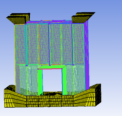

我用ICEM画了一个模型,觉得网格质量挺好的,可在检查是莫名其妙的出现了一些不合格的网格,是怎么回事??

最起码把错误信息或错误的网格单元贴出来吧。

网格
这是检查后出现的

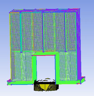

发表于 2011-11-17 12:00:22
网格
这是检查后出现的

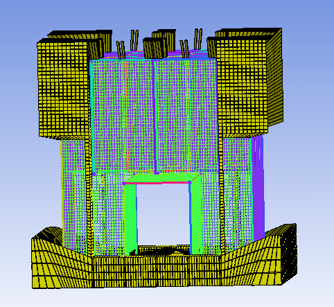

发表于 2011-11-17 12:00:47
网格
这是检查后出现的

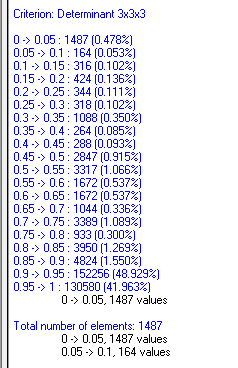

发表于 2011-11-17 12:01:11
回复 3# 凌白日 的帖子
看下边的图

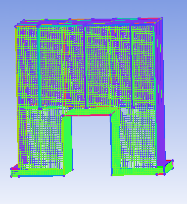

发表于 2011-11-17 12:03:15
网格
检查结果

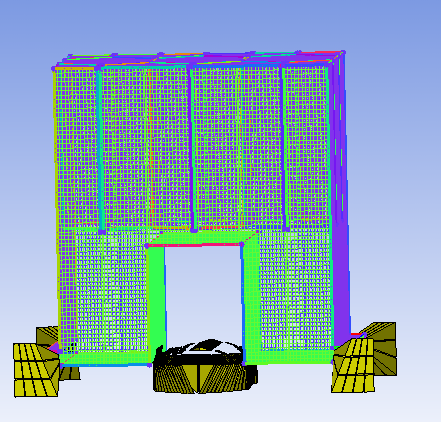

发表于 2011-11-17 19:30:26
网格

发表于 2011-11-17 22:44:32
可以看到,某些地方,网格长宽比很不协调。
另外,网格差的地方,网格扭曲严重,建议考虑增加 一些虚拟点或线等。

发表于 2011-11-18 10:03:56
回复 10# 030301029 的帖子
问题是我没有画这些网格,外边这些不合格的网格是从哪来的???

发表于 2011-11-21 20:49:30
呵呵,我知道,那是那个voran里面来的吧。这个相当于垃圾箱,被你激活了。
