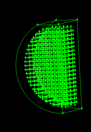

这个是分离器中的田字形整流板,为什么我怎么划分网格都不对,直接用体网格划分好像不行,有没有知道该怎么画网格的。请教
还正是会弹出这个错误

按照提示所有的面均没有划分,是不行的。我感觉你可以先把最外面那个3条边的带圆弧的面画好,然后再划分与该面垂直的变,在用cooper投影一下就可以了

试试从线到面到体吧,里面的那些有厚度么?
 楼主| 发表于 2011-9-26 10:23:11 | 显示全部楼层
回复 4# ikrai 的帖子
板子都是1mm厚度,总是正对的这个面有问题,不知道怎么下手。从线的话也太多了吧,这要多少线呢。

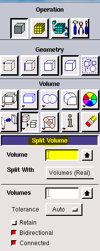

发表于 2011-9-27 11:18:50 | 显示全部楼层
你这个画起来不难,就是烦。沿着板子方向split个几十次,问题就解决了,要有耐性。
 楼主| 发表于 2011-9-27 14:33:46 | 显示全部楼层
回复 10# 浪子轻狂 的帖子
不好意思,我刚学fluent,您指的split能说的具体一点吗,我不太懂。

发表于 2011-9-28 13:36:57 | 显示全部楼层
确实很麻烦,得分成很多小块。
提示一下split
