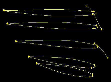

tur文件见附件,浪子兄看看怎么得到一个含边界层的好质量网格。谢谢了

I服了you了,completely!你就画了几条轮廓线,连turbo都没画好,就传上来做网格。

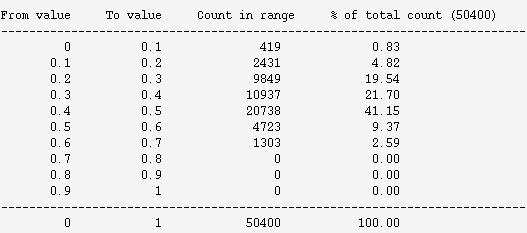

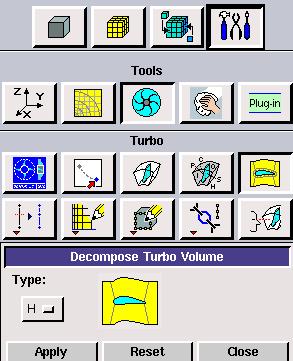

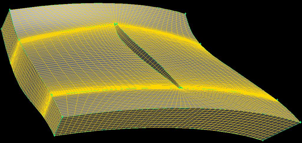

楼主得好好补补课了,你这个画网格不难的,好好看看gambit帮助的turbo工具箱操作说明,我在turbo中做个H型分割,merge了两组小面,大概费时三分钟画了一个,网格节点都没细调,质量都就很不错了,你在defaults中再调整一下turbo中的p2p,效果会更好。上个图

恩。谢谢浪子兄指点。在麻烦一下浪子兄,我一开始想在叶片表面做一个边界层网格。但是在叶片尾缘处老提示错误,这个问题困扰我好几天了,实在解决不了于是就上网请教您了。请浪子兄在花几分钟帮我看看是怎么回事吧。真是非常感谢。

恩。谢谢浪子兄了。直接用H划分出来,在叶片表面处的网格比较稀疏啊,我上次就是这样子搞的,最后Y+值不满足要求。我想生成一个边界层网格,但是总成功不了。麻烦浪子兄帮忙看看。

别一句话提问,然后在后面不断追加附加条件啊,在一楼一次性的把问题讲清楚吧,不然,帮你老做无用功。另外,网格疏密根据你自己需要的yplus在defaults里面自行调节,5楼提到了的,或者在fluent利用网格自适应调节也行。
