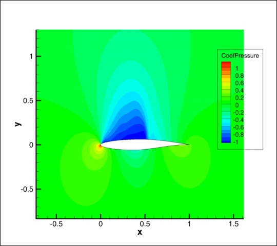

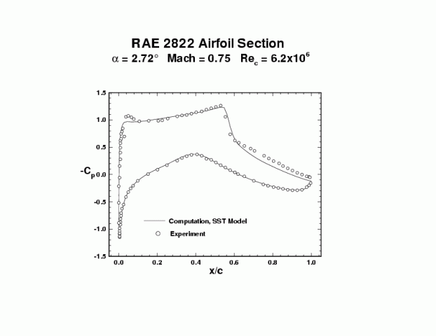

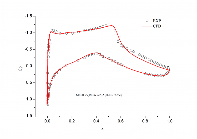

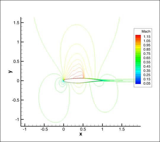

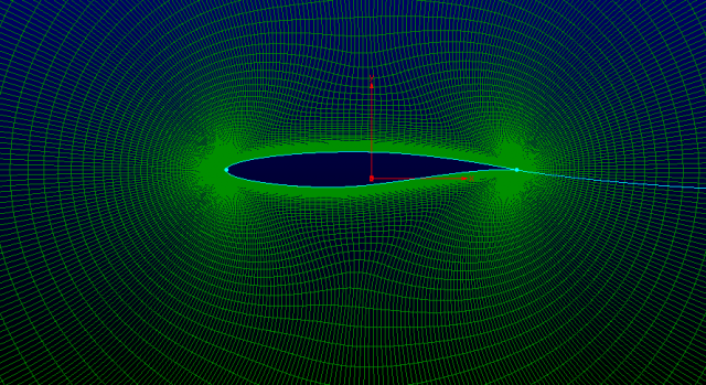

机器硬件有限,狗尾续一下,轻拍。
我用Fluent算的:
CFL3D算的结果:
