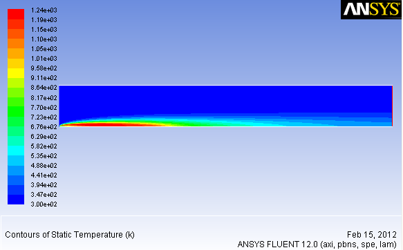

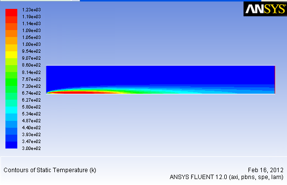

众所周知,反应器内的诸多化学反应速率方程不一定采用标准阿伦尼乌斯的表达型式,而可能采用双曲线等较为复杂的速率型式。一旦化学反应速率方程不是标准的阿伦尼乌斯来表达,则Fluent的直接设置不能够满足用户要求,这个时候一定需要c语言等外接程序,才能够获得理想的结果。鉴于此,本人采用fluen+udf的方法来计算带有化学反应的模拟,读者可以对udf稍加修改即可获得需要的化学反应模拟的要求。
采用fluent的有限速率型式(以下简称:fluent有限速率模型)计算结果作为模拟标准,将fluent外挂udf程序(以下简称:udf反应速率模型)计算与之比较,从而说明本人采用的fluent+udf模拟方法的正确性及准确性。
