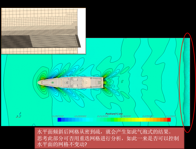

可能是网格上的问题,因为STARCCM基本上保持水平面不动,整个网格旋转位移,所以若变化过大造成水平面的网格从密网格穿过疏网格就可能造成水波纹的结果很奇怪。

请问你用的是重叠网格吗?
