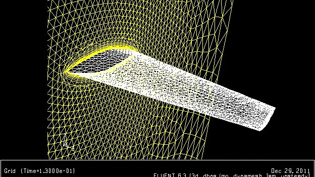

请问一下:
你能否上传一个如下状态的naca0012俯仰运动的算例设置:
Ma = 0.755
Re = 550 0000
alpha(迎角)变化规律为:0.016+2.51*sin(w*t) ,其中0.016、2.51单位是角度,而非弧度。剪切频率k=0.0814(=角频率乘以参考弦长再除以2倍的来流速度)可以推算出角频率的。
谢谢!

 楼主| 发表于 2007-10-12 22:42:45 | 显示全部楼层
NACA0012翼型振荡的case,data和UDF代码 [原创]
你先在边界条件里面设置这个马赫数和雷诺数,马赫数可以用远场边界进行设置,然后雷诺数你可以根据公示来推算,同样是根据密度、速度、特征长度、粘性系数计算出来的,要在边界条件中给出。
关于迎角的变化,你将迎角对时间取导数,那么就是角速度,是余弦曲线,然后对角速度积分,就得到了一个正弦曲线。而前面的初始角度0.016度,先化为弧度,就可以给定翼型的初始偏角。
完成你的计算要求了!!

发表于 2007-10-13 22:17:46 | 显示全部楼层
我想在验算前问几个问题:
    你采用的是动网格,而你提供的.cas文件调入fluent时发现动网格所对应udf的并没包含在.cas中,也就是说需要自己设置动网格的相关参数,然后可以通过solve -> mesh motion 来监测所编写的动网格udf是否能够实现网格动起来,最后才是流场计算。我的第一个问题是怎样设置动网格的相关参数呢?能否提供一个含动网格参数已经设置好的.cas文件呢?
    而你udf中提供的是绕z的转动角速度来实现翼型的俯仰振荡,我想知道你的你的z轴在什么位置,是翼型的前缘点呢还是1/4弦长处呢?这关系到所计算出的力矩正确性,这是我的第二个问题,当然第一个问题如果解决了,通过solve -> mesh motion预览网格运动,基本上能够大概看出翼型绕z轴的具体示意位置,但是精确位置还需明确的。
    另外我还想问一下你的udf明显是针对x,y,z三维的问题,而网格是翼型,即二维的,或许你的翼型就是置于yoz平面的,但是这里还给定了x方向的速度和角速度,我不知道这样合不合理呢?这算我的第三个问题吧!
    当然上述问题我也不太清楚问得对不对,所以请你指教,欢迎交流,更具体得回复以及图表等我们可以通过email实现交流!
