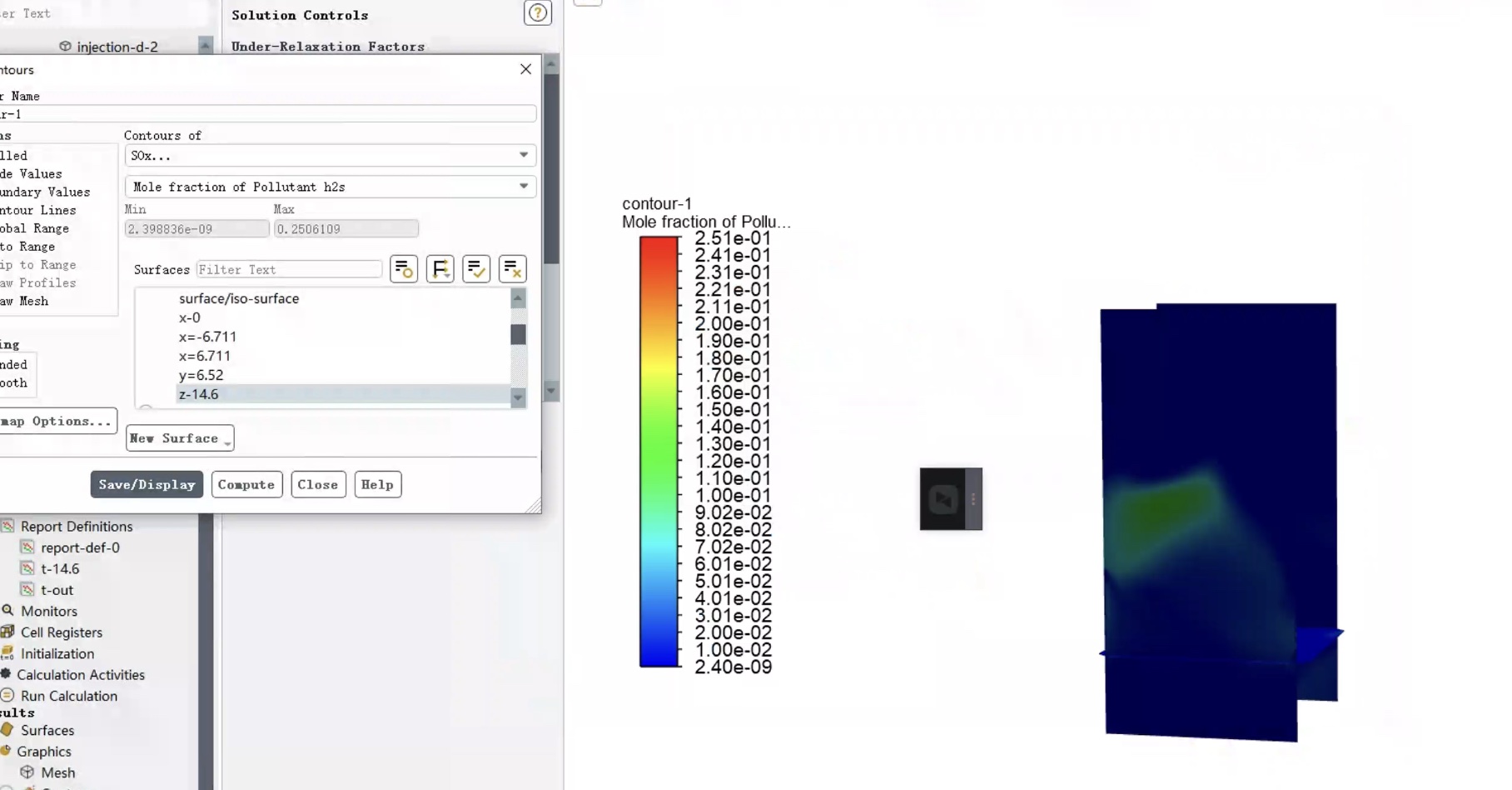

我是计算煤粉燃烧,用SOX后处理生成H2S,但是结果偏大,正常应该是10-6量级,这是怎么回事呢

是不是还要进一步处理数据呢

我现在改用define_SOx_model自定义 h2s SO2 COS的反应速率,但是COS不在污染物里面,该如何去定义呢
