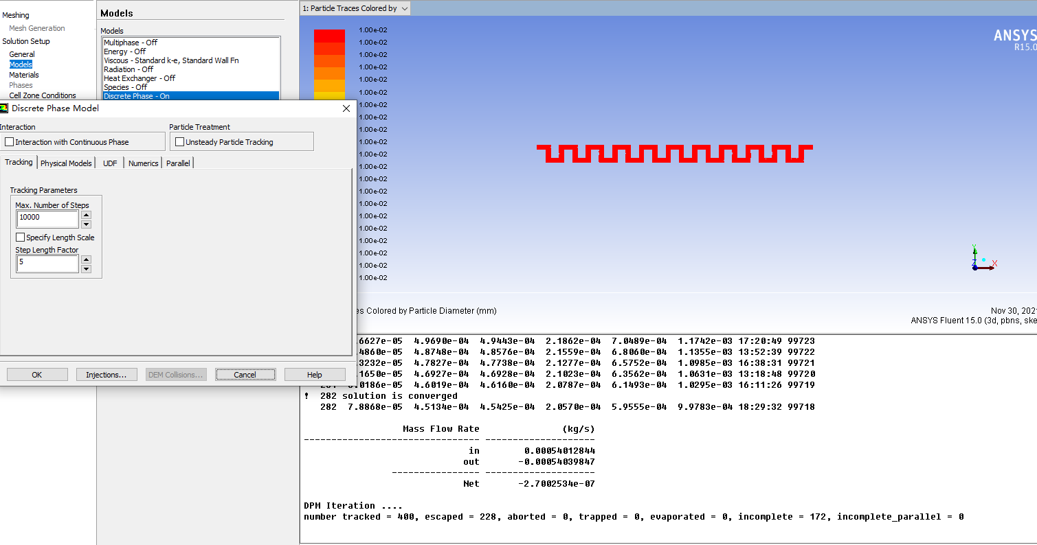

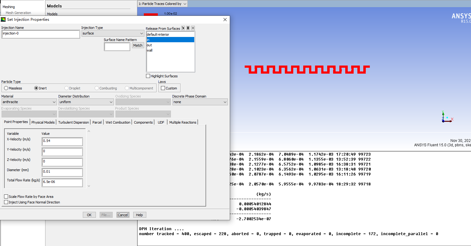

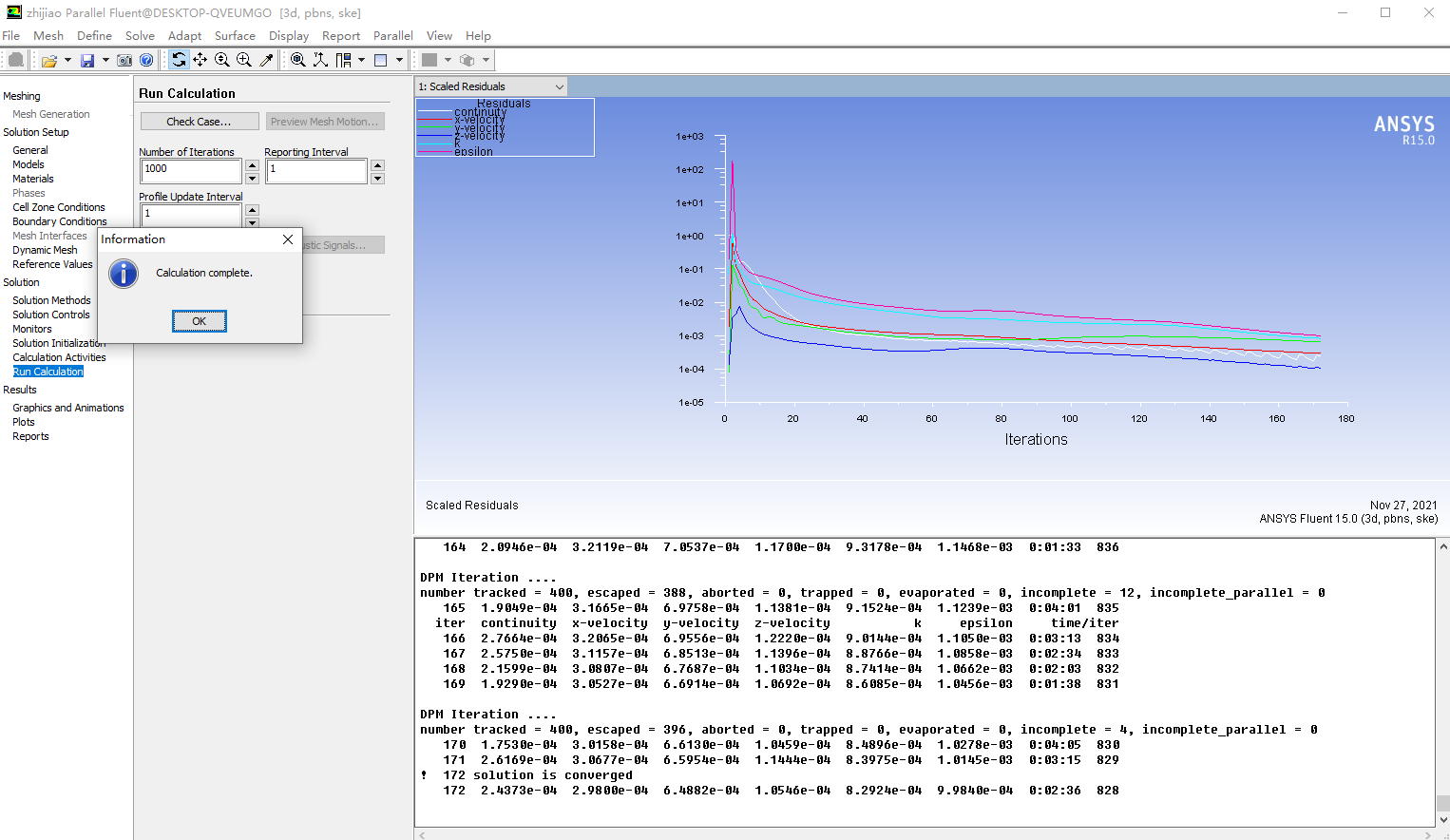

用DPM模型计算管道内泥沙颗粒的轨迹和泥沙颗粒通过率,单向耦合,稳态追踪,为什么随着进口压力的增大,泥沙颗粒的输出率越低,正常情况应该是进口压力越大,泥沙颗粒输出率越高,是哪里设置出了问题吗?设置完泥沙颗粒,就直接点击追踪粒子轨迹了。(详细步骤在PDF文件)
流体相计算收敛
流体相计算收敛
激活DPM模型
激活DPM模型
颗粒参数设置
颗粒参数设置
激活随机轨道模型
激活随机轨道模型

发表于 2021-12-3 14:11:05 | 显示全部楼层
你把与连续相相干那个选项勾上再试试。
