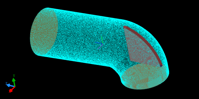

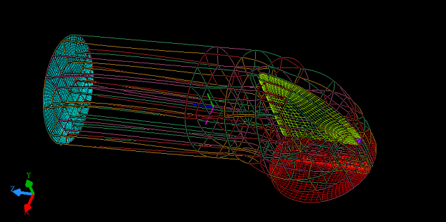

这是一个弯管带了一个小小的挡板,其中涉及的是需要做两个简单的内部面,以满足GridPro拓扑规则之一的:两个面的夹角之间只能有1个block

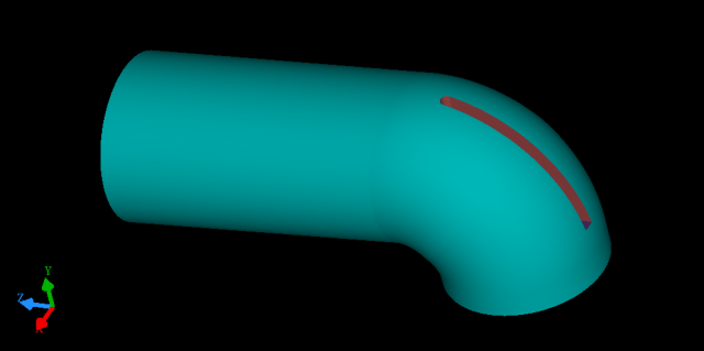

几何表面如下:

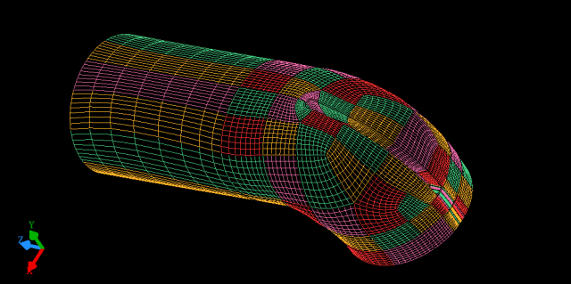

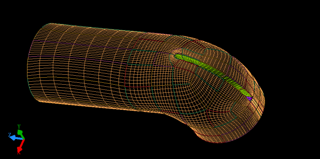

网格如下:

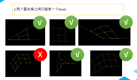

涉及拓扑规则:

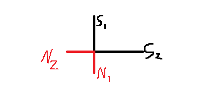

内部面示意图:
S1、S2表示几何表面,N1、N2表示制作的内部面;
内部面做好之后,会发现两两夹角之间只有1个block;
