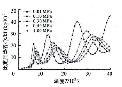

从参考文献中得到物性参数的曲线变化,该通过什么插值方法进行描述呢?用数学语言描述后的TXT文件可以在UDF编程中 可以通过指令fp = fopen("1.0atm.DAT", "r");直接用吗?
定压比热
定压比热

物性参数里可选择分段多项式或分段线性插值 ]35%K7{YU9N1RQ_EMD95TUI.png ,然后把你的曲线分段拟合

 楼主| 发表于 2016-6-15 16:19:43 | 显示全部楼层
aaa-1234 发表于 2016-6-7 08:01
物性参数里可选择分段多项式或分段线性插值,然后把你的曲线分段拟合
谢谢,太感谢了
