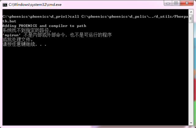

请教各位大牛们,我安装的PHOENICS为什么不能使用并行计算(单核计算可以)?
点击Run-Parallel solver之后,点击run,会出现下图
我在网上找了一些资料,说要安装MPICH2,也按照他说的办法设置了,可是还是不行。
麻烦大家不吝赐教,谢谢!

貌似就是盗版不能并行,我打电话问过代理了,Phoenics分单核计算版和多核并行版,而且不同的并行核数价格也不一样,4核并行可能要20几W,果断放弃了。。。

对,估计大家用的都是单核版。
