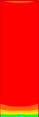

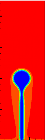

最近看到A lattice Boltzmann method for simulation of liquid–vapor phase-change
heat transfer,在重复其气泡产生算例时,出现以下问题:
当底部过热墙中央温度小于临界温度时,无气泡产生
当底部温度过热墙中央高于临界温度时,气泡无法脱离
有尝试过该算例的同学吗?
另外关于温度演化方程中的源项,若没有该项当温度大于临界温度时仍可产生相变(由于有非理想状态方程),这个源项可否去除?

你好 请问下 这里面你Cv的取值是多少
我现在也在复现这篇文章 但是只能出现你第一张图的现象
 楼主| 发表于 2016-3-28 12:10:34 | 显示全部楼层
孤独的漫步 发表于 2016-3-23 14:26
你好 请问下 这里面你Cv的取值是多少
我取的是6.0,根据其他几篇论文取的
发表于 2016-3-30 11:39:36 | 显示全部楼层
你好,我也在复现这篇文章。但是也遇到不脱离的情况,气泡脱离的问题解决了吗?主要是什么原因导致不脱离?谢谢!
 楼主| 发表于 2016-4-6 12:02:29 | 显示全部楼层
hhxkimi 发表于 2016-3-30 11:39
你好,我也在复现这篇文章。但是也遇到不脱离的情况,气泡脱离的问题解决了吗?主要是什么原因导致不脱离? ...
目前这部分仍然有问题,我试过不同形式的边界条件,包括反弹、非平衡外推,所得结果都不一样。我认为自己的边界设置可能有问题,另外重力大小也会影响气泡脱离,调大g可能实现,但是仿真很不稳定。。希望能帮助您,也希望了解下您的边界设置,谢谢!
发表于 2016-4-20 09:56:03 | 显示全部楼层
lfmtim 发表于 2016-4-6 12:02
目前这部分仍然有问题,我试过不同形式的边界条件,包括反弹、非平衡外推,所得结果都不一样。我认为自己 ...
跟您也差不多,尝试了文中的边界条件和反弹边界,还是没有出现理想的结果。

发表于 2016-9-8 22:42:03 | 显示全部楼层
您好,我使用上下均为壁面的形式出现了气泡的脱离。但现在想使用文献中的压力边界,气泡一直脱离不了,请问当时您解决了吗
