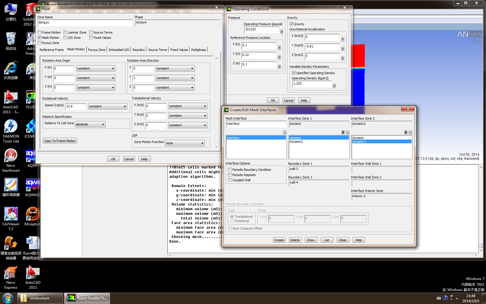

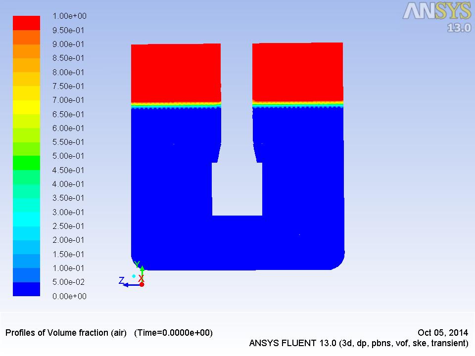

模型是这样的:圆柱搅拌槽内是空气和水两相,上面空气下面水,整个搅拌槽封闭,中间的搅拌桨旋转带动整个流场。
大概是三个问题,具体如下。

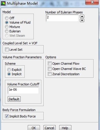

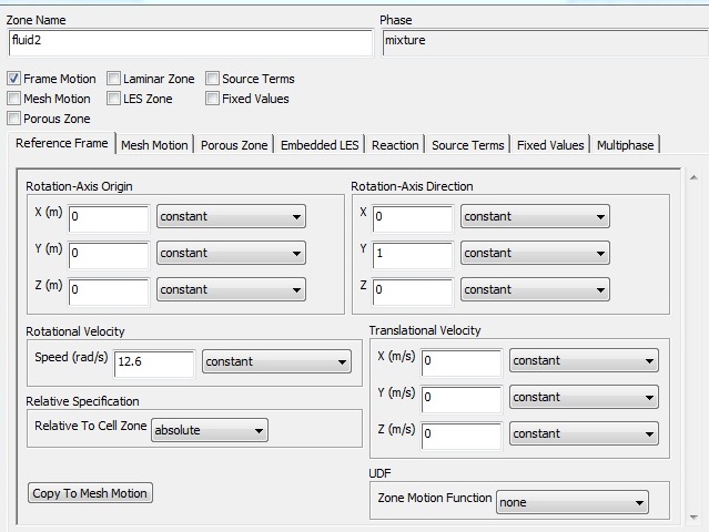

1.分成两个域用MRF模拟搅拌器旋转,但是搅拌后自由液面不理想,我看到别人文章里做的是非常好看的抛物型自由液面,但是我的图里面总是黄色和绿色区域非常大。VOF用的是隐式算法,想用显示的,但是一用就发散,算法是SIMPLE(用过piso感觉,没差别),其他都是二阶迎风,时间步长0.005s.不知道哪里设置有问题,麻烦大神们帮帮忙。
2.后来我以为是MRF的问题,改用滑移网格模拟旋转,所有设置都跟MRF一样,除了将动域边界改成interface对.但是结果非常奇怪,一开始上面空气域里就出现非常大的速度,然后整个流场完全乱了,更不要说自由液面了,主要设置在下图中,不知道滑移网格的设置哪里出了问题。麻烦大家了,先谢过!

是不是网格太稀了,加密看看,而且如果就是中间的柱体旋转,用2维网格就可以实现,这样可以把网格画的很密,而且改一改VOF项的离散格式试试,有个MHRIC格式吧可能会好点,另外显示VOF对自由面的捕捉会比隐式好很多,收敛性确实差,需要极小的时间步长,你可以试试显示变步长的计算,还有计算域是不是太小了点。。。

3..等下在SIMPLE下把二阶迎风改成MODIFIED HRIC试一试。
4..我看资料上说也是显示的GEO算法液面追踪最准确,但是我尝试了改松弛因子,都无法收敛。一用隐式就收敛。

我曾经做过两相流的模拟 最初的结果遇到了和你这个类似的问题,我建议两方面改进:第一是VOF用显式方法,时间步长取小(可以到10e-5),调松弛因子;第二就是计算一下是否需要加表面张力。我之前的问题改为显示计算,分界面就很漂亮了

1.我现在也试出了用显示的GEO算法计算,但是其他用的全部都是一阶迎风。尝试用二阶迎风的时候在迭代一万次的时候出现发散,之前一直徘徊在0.005左右下不去,感觉就有发散的趋势了。
2.尝试过调整松弛因子,但是好像都调不出有效收敛的数值。向您请教方法。

我是几年前做过相关的东西 现在做的也不相关了 了解的也不多了 只是曾经遇到过类似问题。时间步长再减小吧 10e-3太大了 这个计算速度很正常了 我之前的case一次算两周 也就算到15s 我觉得显式调出来 你这个就对了。另外 我倒觉得网格疏密影响不大 网格太密势必也需要减小时间步长以满足稳定性条件 所以我觉得可以用稍粗的网格尝试 算对了再加密。
