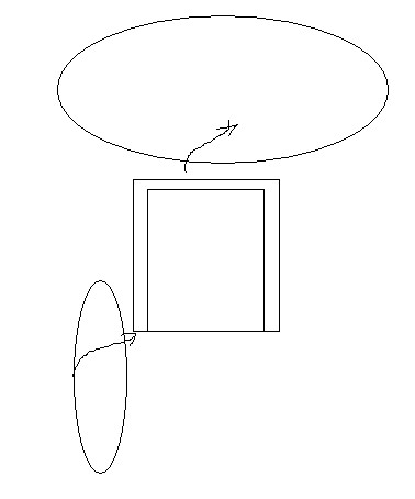

如图所示,每边长都是30cm,这个忘了在图上标出。
如果设备处在室温环境下,内部顶壁持续有500W的发热功率(热量可以向两个侧壁传导一部分,但不多),想找一个可以不产生振动(声音)的方式降低顶壁温度(控制在50摄氏度以下),而且这种解决方案的全部组成部分体积不能太大,必须全部在这个30cm × 30cm × 30cm的盒子内。
有没有什么好的办法,或者可行的解决方案?

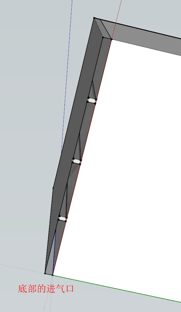

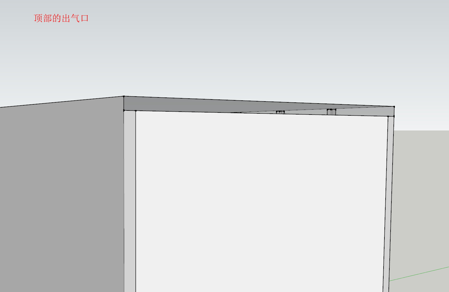

我能想到的就是这种双层壁结构(在壁间可以增加铝合金鳍片,增加散热面积),两侧底部进风,顶部出风,CFM尽可能高一些,比如达到400,但是紧接着的问题就来了,怎么样能够以无声的方式形成这样的空气流动?
(关于顶壁散热本身,箱体内部是没法放风扇的,一方面风扇总会有噪音,另一方面空间也不够,而且箱体密闭。如果使用相变降温,比如用压缩机,这个噪音问题也解决不了;如果是开放空间蒸发散热,这个是没法做到的,因为没有人一直维护加水,而且温度控制不能满足要求。如果用水循环的方式,被加热的水同样面临降温的问题;如果用制冷片,那么制冷片的热面也要降温;)
求教各位前辈,有没有更完美的方法能实现这么苛刻的设计要求?(我一边写帖子,一边觉得这个问题太困难了......不过也可能是我思路不够开放,了解的东西太少。)

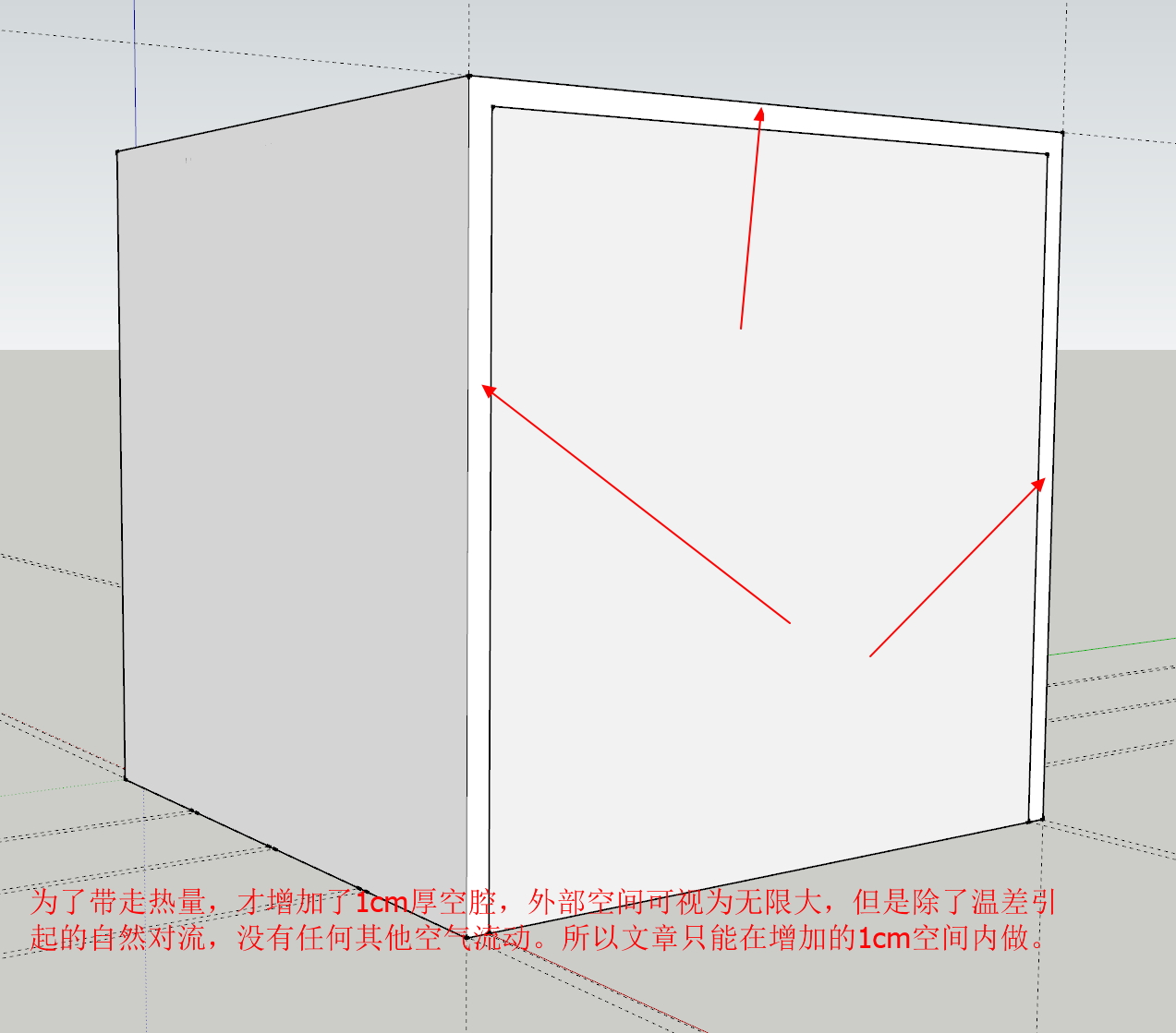

 楼主| 发表于 2014-10-7 06:59:55 | 显示全部楼层
回复 8# zsddb 的帖子
本来是长宽高都是30cm的封闭铝合金箱子。
1cm厚的空腔纯粹是人为后加上去的,为了能有一个空气流通的空间。这已经是提及的极限,不可能把外面再附加什么设备。(放置空间无限制,但是设备本身包括散热的全部组件,就只能限制在这个30cm边长的立方体中。)
发表于 2014-10-7 21:20:56 | 显示全部楼层
回复 9# oilprof 的帖子
可能你还没明白我想问的问题,我想问的是椭圆区域既然能够形成空气流动,说明这些地方不是实心的,因为从你之前的设计中可以看出,椭圆区域是气流流进和流出的区域,那么这些区域为何不利用?如果说是一个完全密封的封腔内,那你之前那个设计怎么能流动?如果你怕泄密,你可以画个简图,标明所有空气能够流动的区域。
    再直白点,就是流出去的空气流到那去了,流进来的空气又从那流进来的。在进出口之间能否架构起流体回路(像电路)。
    还有这东西是静止放着的,还是随其他部件一起运动着的?包含这东西组件中有没有电动机一类的?
    其实基本上我已经告诉你了一种解决思路。
    当然,如果硬是必须在这个封腔中解决问题,也不是不可以。
[ 本帖最后由 zsddb 于 2014-10-7 22:00 编辑 ]

 楼主| 发表于 2014-10-8 03:10:32 | 显示全部楼层
回复 10# zsddb 的帖子
两个椭圆形区域是自由空间,可以视为无限大。但是没有增加任何设备或者造成空气流动的可能性。
设备本身是静止的,不会有旋转或其他移动。设备内部没有电机或其他机械运动类的部件。
下面是几张图,不知能不能说清楚。
