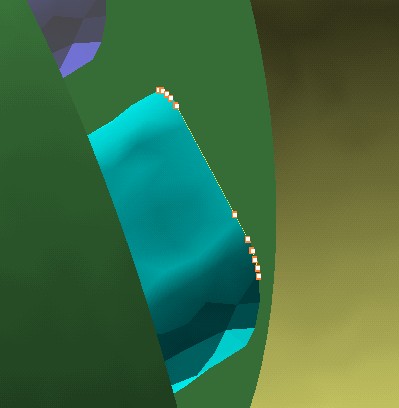

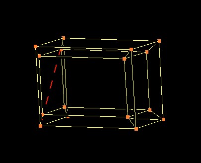

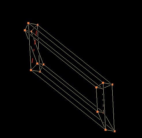

发表于 2013-8-8 19:51:05
回复 1# jia2010 的帖子
面相交的地方:1、2、3、4处是否要添加内部面?
长方体F掉一个面后,得到想象中的wrap
斜六面体F掉一个面后,缩小10%的wrap为何会这个样子?

a582234617
a582234617
2181
发表于 2013-8-9 10:13:08
回复 3# start01981 的帖子
不好意思,我是新手,觉得自己做还是挺难的。
主要是相交的地方不太好处理,我试了用i0,但没有出现那一圈拓扑点。
wrap让我疑惑的不是比例,而是斜六面体F掉一个面wrap得到的拓扑变形了,不知为什么变形,这种变形的wrap能不能用?

start01981
start01981
980
发表于 2013-8-9 11:21:03
回复 4# a582234617 的帖子
变形的也能用,其实不用F掉也行,F掉主要是为了让你看清楚拓扑的结构,用i0的时候要把两个相交面中间的一个选为当前面

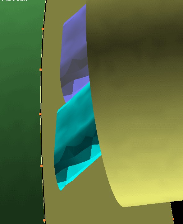

a582234617
a582234617
2181
发表于 2013-8-11 12:51:56
回复 6# start01981 的帖子
选为当前面,也选不中那一圈点,不知道为什么,试了很多次都不成功。唉,真想知道方法,要不你发个贴讲一讲?

a582234617
a582234617
2181
发表于 2013-8-14 09:27:20
回复 9# jia2010 的帖子
把其中一个选为当前面,要么出现最外面一圈的点,要么提示1 Corner generated,要么只选到一半的点,就是选不中那一圈

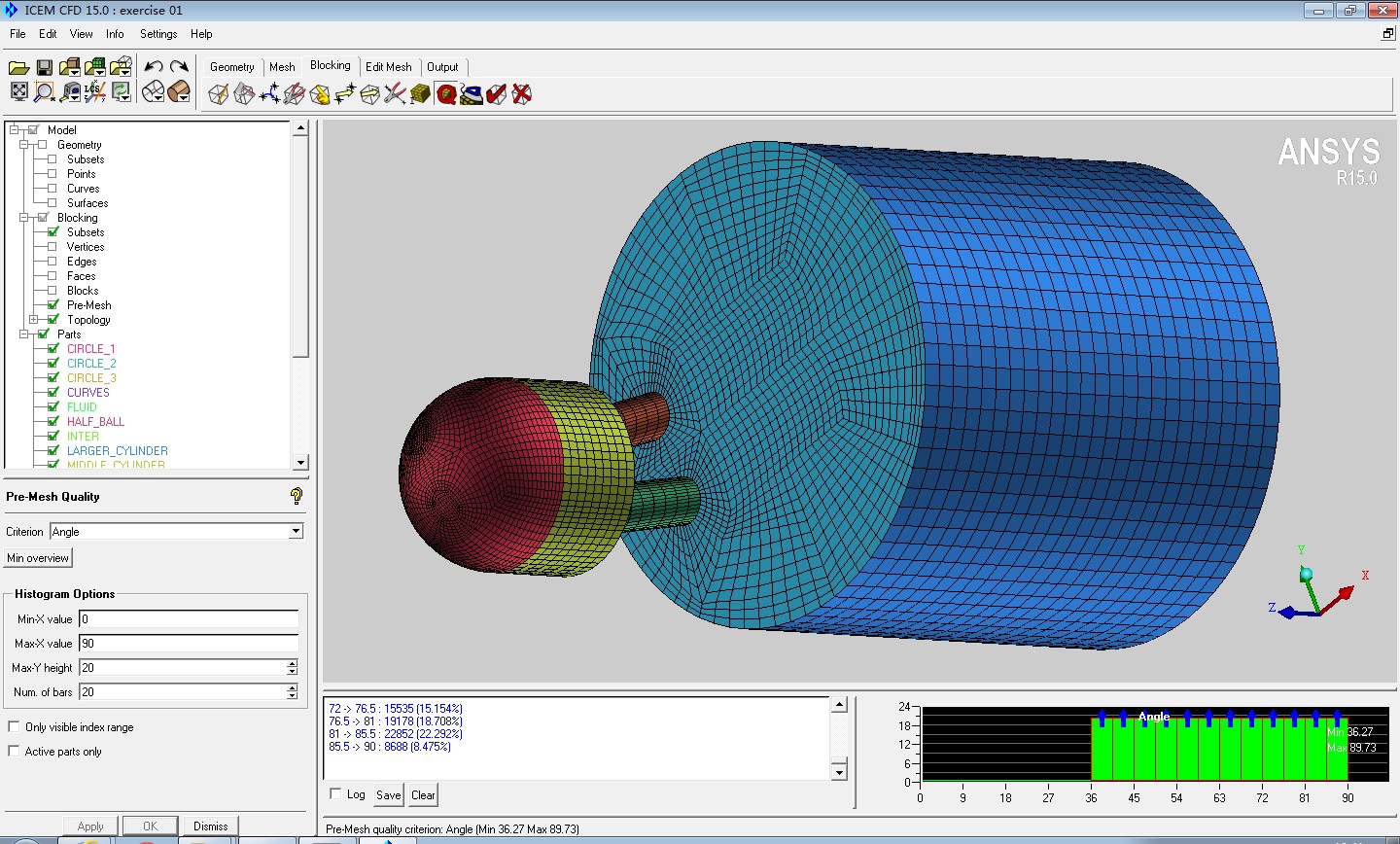

yjf11230301
yjf11230301
80
发表于 2014-1-6 13:51:11
用ICEM CFD照葫芦自己画了一个差不多的几何模型,附上我的结果。这个网格还挺有意思的。
