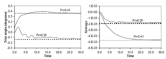

请教个问题:在考虑纵倾和升沉运动船模静水阻力水池试验中,纵倾和升沉是稳定值,还是周期性波动值?如果是周期性波动值,纵倾和升沉的波动幅值大概是多少?最好能给出一个测试的例子。
我在做这方面的数值模拟,纵倾和升沉值一直有一定幅度的波动,不知道是数值计算引起的,还是水池试验就是有波动,请高手指点,谢谢!

数值计算纵倾和升沉是周期性波动的,这是非常正常的,因为力本身就是周期性波动的,但波动的幅值会越来越小。具体可采用DTMB5415为例子进行测试。

谢谢zhmeww,我模拟的结果波动比较大,还需仔细查一下原因。

请问DTMB5415纵倾和升沉的那张图出自那篇文章?能不能把这篇文章发给我?谢谢!

文章已发邮件。有问题再交流。
