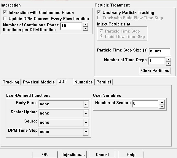

我用非稳态进行粒子跟踪法测效率Track with Fluid Flow Time Step这个选项为什么不可以选啊?

连续相非稳态求解时才有flow time step。

对连续相也要非稳态吗

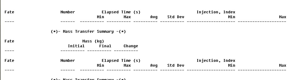

我的模拟完之后怎么不显示追踪颗粒数,和捕捉的颗粒数啊
