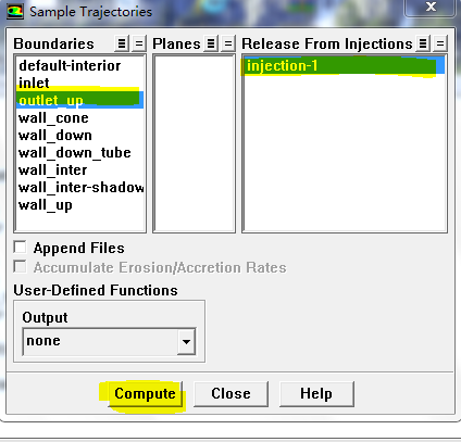

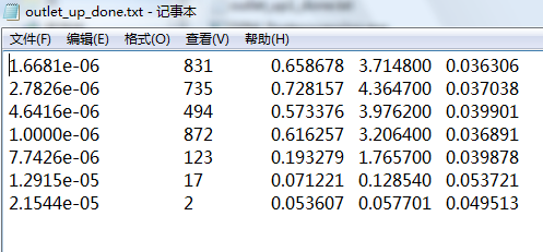

工具很简单,就是对DPM文件进行处理,统计不同粒径颗粒的数目,算出平均停留时间(当然我的这个面是出口面),最大停留时间,最小停留时间。
有用就拿去吧。
注意:运行目录不能含有中文!
运行后会生成一个文件,可导入origin进行处理
DPM文件生成方法:Report--》Discrete phase--》sample
然后在这个界面选择入射颗粒,和边界条件(图中显示的是outlet_up),然后点击 compute,这样就会生成一个outlet_up.dpm文件,该文件记录的是所有碰到这个边界的颗粒的信息。这样程序就可以处理DPM文件了。
