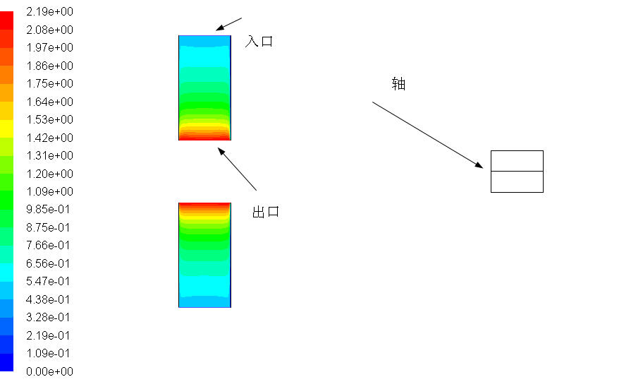

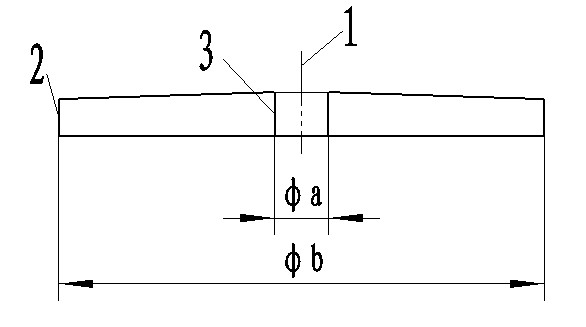

我要计算的区域是一个环形结构,如附图所示,1是圆柱中心轴,2是周向进口,3是中心周向出口。因为是轴对称旋转结构,所以想简化成二维求解,只取一半的图形(即一个四边形),但是这个对称轴并不在这个四边形上,所以我要怎么设置这个对称轴?是直接创建一个实体的直线吗?
PS:这个轴的边界条件设置成axis吗?在求解器中slover中是设置成axisymmetric swirl 吗?
真心求解。。。。不胜感激。。。。

这样行不行?

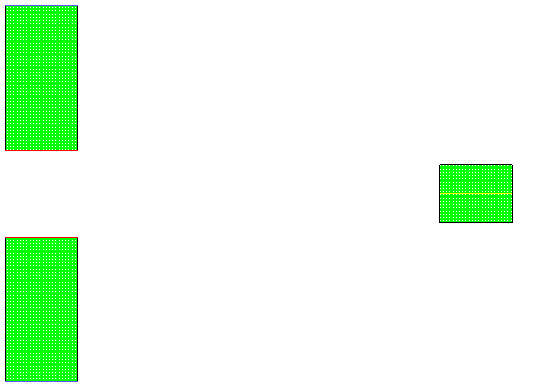

回复 3# invader 的帖子
我给你发了短信息啊,我想看看你的gambit中模型和网格图?这个对称轴是不是要实体建模啊?

你也不看回帖,我找了半天,只剩下msh文件了

回复 6# invader 的帖子
兄弟,网格文件打不开啊?根本没法解压啊

发表于 2011-1-28 14:20:54 | 显示全部楼层
我看论坛交流最好了,呵呵
网格文件怎么打不开呢,
你把后缀直接删掉啊,不是压缩的,我改的后缀
