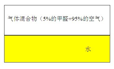

如图:
.初始时刻,矩形区域内上半部分(区域1+2)为质量分数为5%的甲醛+95%的空气的混合气体。下半部分(区域3+4)为0%的甲醛+100%的水。
(2). 空气中的甲醛会在气液交界面处发生溶解,即区域2中的甲醛因溶解而进入区域3中(设溶解过程瞬间即可完成),于是水区域的上部(区域3)有了甲醛,而水区域4还没有甲醛,于是由于浓度差甲醛会从水区域的上部(区域3)往下部(区域4)扩散。
同时空气区域的下部(区域2)由于甲醛溶解到水中而浓度降低,也引起空气区域中甲醛从上部(区域1)往下部(区域2)扩散。
. 甲醛的溶解过程由平衡分配关系决定。假设甲醛在空气和水中的平衡分配系数为0.1(即,上述溶解与扩散过程经过足够长时间后总会稳定,设稳定后 [甲醛在空气中的浓度a0):(甲醛在水中的浓度b0)=0.1] 这是一个物理定律。稳定后的浓度比是定值,与初始状态无关。
. 选用VOF两相流模型(主相设为甲醛(占5%)+空气(占95%)的混合气,第二相设为甲醛(占0%)和水(占100%)的混和物)
+species transport模型。
气液交界面为边界条件设为wall,其它边界也为wall
两相交互作用Phase interacion中设置一个mass transfer mechnism

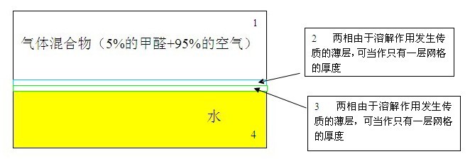

(5).编程想法:
找到气液交界面,然后提取出交界面上方单元(区域2)甲醛的浓度,设其为a;
  再提取出交界面下方单元(区域3)甲醛的浓度,设为b;
再根据甲醛在气相和液相中的平衡分配系数0.1
由     a+b=a0+b0   (分配前后质量守恒)
       a0/b0=0.1     (分配稳定后满足平衡分配系数关系)
解上面方程组得a0=(0.1/(0.1+1) )* (a+b) ,b0=(1/(0.1+1)) * (a+b)
并把a更新为a0,b更新为b0。
即a=(0.1/(0.1+1)) * (a+b)
   b=(1/(0.1+1) )* (a+b)
溶解平衡分配关系完成后,根据上面物理原理第(2)条,由于扩散原因会打破这个平衡。于是新的平衡分配又开始了。过通过循环完成。
If (b/a<0.1) 溶解平衡分配就会发生。
比如最开始甲醛在气相的浓度为a=5%,甲醛在水中的浓度为b=0,
显然b/a<0.1,所以按平衡分配关系把a,b更新为
a=0.1/(0.1+1) * 5%
b=1/(0.1+1) *5%
这样气液两相中便出现浓度差了,两相中各自又会发生扩散,扩散又会打破平衡分配关系......
就是这个过程。
