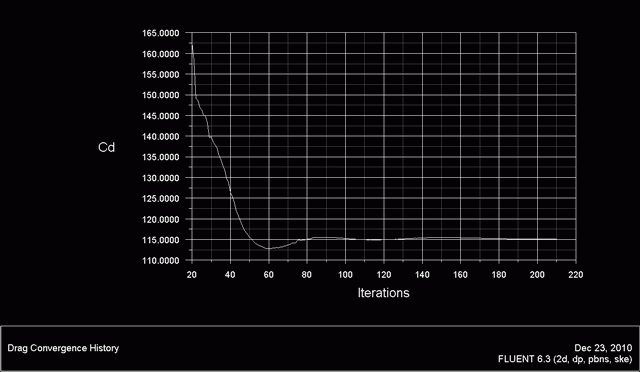

最近模拟一个简单的二维汽车外流场问题,希望得到Cd值,Cl值的描述汽车气动特性的值,
入口边界设置为速度入口,100km/h;
出口边界设置为压力出口,总压为0,operating pressure为一个大气压
k-e模型,地面设置速度也100km/h
但是在Cd值监测的时候,收敛的挺好,但是收敛在150左右,常识告诉我们一般的Cd值在0~~1之间,出现在150左右,很是纳闷呀,不知道该怎么解释,怎么改进呀????
当收敛之后,我再初始化一下计算,结果在0附近收敛,不知道为什么,请前辈们赐教。

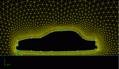

 楼主| 发表于 2010-12-23 16:30:48 | 显示全部楼层
网格图
二维网格图

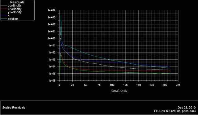

 楼主| 发表于 2010-12-23 16:31:30 | 显示全部楼层
残差曲线
残差曲线
发表于 2010-12-23 20:11:23 | 显示全部楼层
参考速度多大?把Cd的定义弄清楚,就明白了。
 楼主| 发表于 2010-12-23 21:45:59 | 显示全部楼层
回复 4# xrs333 的帖子
因为希望了解汽车的空气动力特性,汽车空气动力学的定义Cd=drag force/ (0.5*density*U^2*area),fluent中也一样吧,监测Cd值之前还要设置report中的reference values吗?fluent的基础还是不够扎实呀。呵呵,再补补,

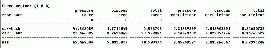

 楼主| 发表于 2010-12-23 23:49:47 | 显示全部楼层
Cd定义
xrs333,其实我看到的是在solve-monitors-force里面设置的drag coefficient,看到最后收敛时挺大的,想请问下,收敛值跟我们想要的阻力系数不一样吧?是不是收敛后设置完参考值才能得到阻力系数啊

发表于 2010-12-24 12:07:17 | 显示全部楼层
还有参考面积。
