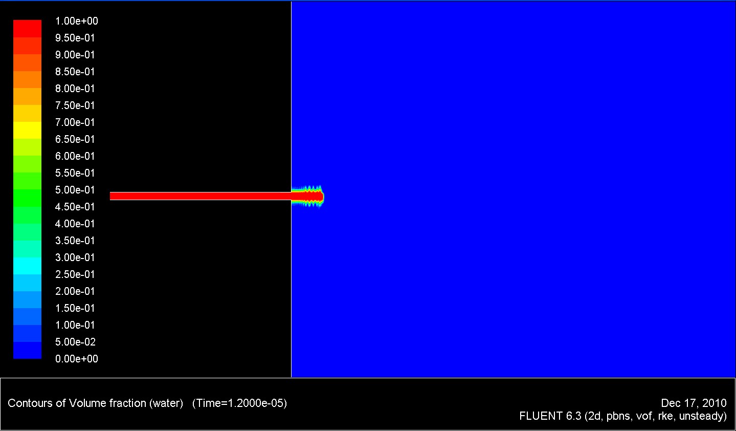

先简单描述下我想要模拟的问题:一个真空喷雾制备薄膜的实验。实验中提高在喷射过程中容器内的压力保持在10Pa以下,孔板入口直径为25um,出口直径为20um,入射压力为10Mpa,他们完成了此实验,得到了一些结果。
   我想用FLuent来模拟这个过程,首先有几个问题:
1)10Pa压力的问题?这个压力下气体是否还满足连续性假设。我还没有验证,目前我的计算中我设定容器中的压力为1e+5Pa。
2)网格问题。由于喷嘴直径较小,那么我在划分网格的时候是不是在喷嘴出口处的网格应该比喷嘴的直径要小才行呢?
3)边界条件设置问题。现在我的计算中是2D模型,容器为一长方形,与喷嘴相连的那个壁面(线)设置为Wall,其它3个面(线)都设置为空气入口,压力为1e+5Pa,湍流选项中是K和Epslion,数值为10-5(我自己随便设置的)喷嘴的入口为压力入口,压力大小为1e+7Pa,湍流选项与空气入口一样。(关于K与E的值忘指点怎么设置)。Operating Preasure=0,坐标也为0,但是关于这个坐标看了帮助后不明白其确切的意思。
4)初始化用气体入口进行初始化,我想这样才能能保证计算开始的时候容器中是充满气体的,因为我的一个师姐毕业论文中提高她好像是用水的入口初始化的,那么容器中就全都是水了,当然她能够进行计算,我用她的文件什么都不改,然后用空气入口初始化后不能进行计算。
5) 最后就是我现在的计算,上面提高我的师姐用水入口进行初始化能够计算,但应该是不对得。我现在用我自己的模型进行计算,能够计算10几步,之后会提示Epslion出现什么错误,但从水的体积分数云图中可以看出这样应该是正确的。因此我想应该是我对某些参数设置的不正确,或者网格质量不好,或者是边界条件的错误。
希望给些指正,谢谢大家了。

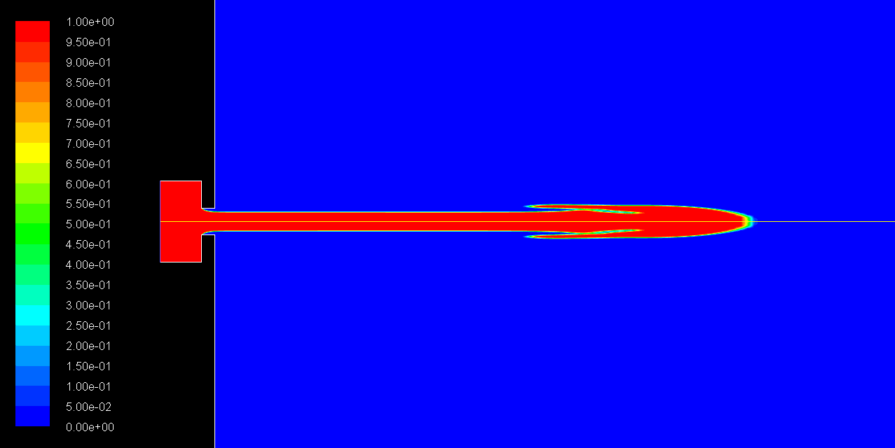

回复 5# xrs333 的帖子
斑竹,我现在能做出VOF射流了,不过我计算的时候是将喷嘴内部都先patch成了水,并且在喷嘴的入口压力设置条件中,总压和初始化压力的值是一样的,我想这样设置的结果就是喷嘴内的水是处于静止的状态? 接下来的问题是这样设置后,关于压力入口的湍流选项怎样设置?貌似湍动能和耗散率都的计算都需要平均流速,如果是湍流强度和水力直径选项的话,湍流强度的计算也是需要特征流速。 希望斑竹指点。
