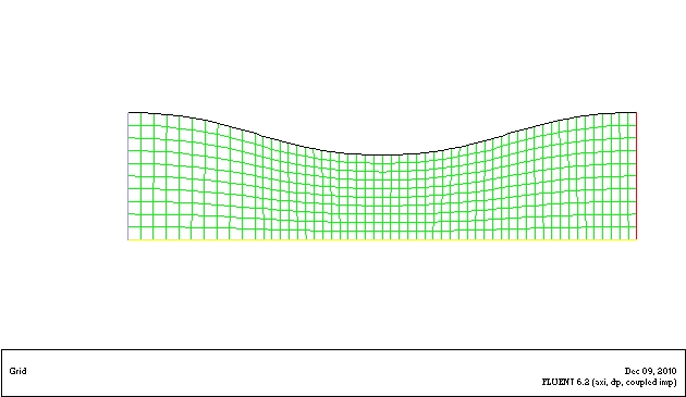

采用二维轴对称耦合隐式无粘模型计算喷管流动,喉道比较大(模拟较低Ma)时计算收敛,喉道比较小(模拟较低Ma)计算总是不收敛,如何解决?请高手指点!

回复 1# AaronYang 的帖子
是超声速吗?
如果是超声速流动,喉部面积减小时,在低ma数下(此时ma>1),会出现溢流现象。

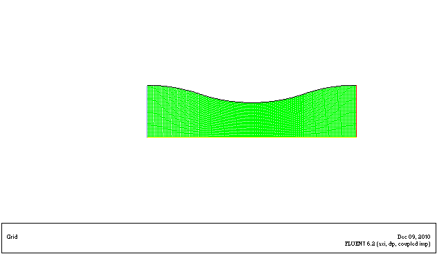

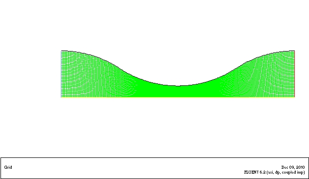

发表于 2010-12-9 19:20:37
回复 4# scorpiohu 的帖子
超音速喷管流动问题。使用二维轴对称耦合隐式定常求解器。边界条件:进口总压1atm,出口静压足够小,以模拟超音速出流。
当给定出口/喉部面积比较小(=2)时,计算收敛;(下图1)
当给定出口/喉部面积比较大(=16)时,计算不收敛。(下图2)
这是为什么?请指教!

发表于 2010-12-9 20:40:58
你这么讲还是很难判断为什么不收敛。
你首先得说明你是怎么判断的第二个算例不收敛,我原来也做过喷管中有激波的无粘计算。残差会出现震荡。
还是那个问题,为什么要做无粘计算呢? 这不符合实际流动过程

发表于 2010-12-9 20:41:32
你调小CFL数试一下

发表于 2010-12-10 12:13:18
回复 8# scorpiohu 的帖子
非常谢谢你。我已调小cfl至0.1,再尝试更小。采用无粘模型就想了解它和一维变截面理论解的差别,粘性流动也就只是影响壁面附近区域,先尝试无粘,在考虑粘性,对比粘性影响。仅自己研究,无工程背景!
