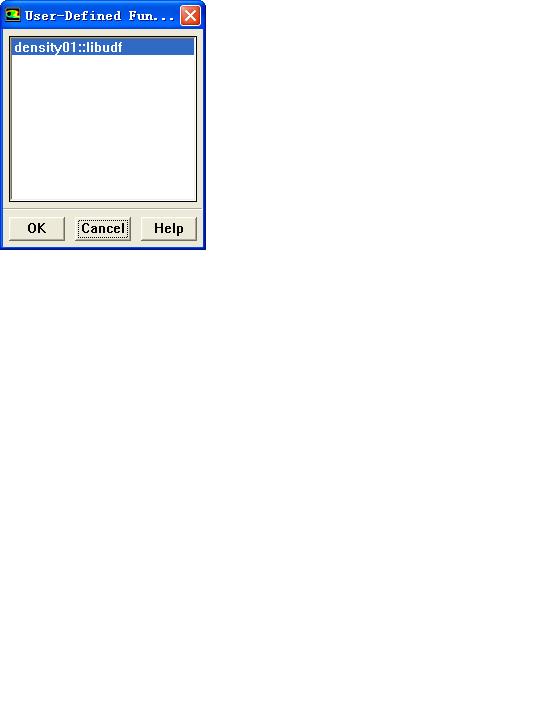

请教下面的程序哪里有问题?模型是VOF模型,液态相水和气体air,想设置新的液态的密度,关于压力、温度、Xw的,现在interpreted之后,在materials里面选不中这个density01,先谢谢指教。
#include "udf.h"
DEFINE_PROPERTY(density01,cell,thread)
        real T=C_T(cell,thread);
        real P=C_P(cell,thread);
        real cw=C_YI(cell,thread,0);
        real R=8.314472;
        real Mh2o=18.;
        real Rw=1.;
        real Mba=70.1;
        real Rbaliq=741.8;
        real Rpu=1100.;
        real xw0=0.02;
        real cw0=0.02;
        real Xw=(cw0-cw)/cw0;
        real mba0=13.;
        real mpu0=260.;
        real Lliq0=mba0/mpu0;
        real Lgas=0.005;
        real density01;
        density01=(1+xw0+Lliq0)/((Xw*R*T*xw0/(P*Mh2o))+((1-Xw)*xw0/Rw)+
                (Lgas*R*T/(P*Mba))+((Lliq0-Lgas)/(Rbaliq))+(1/Rpu));
        return density01;

 楼主| 发表于 2010-12-7 16:13:09 | 显示全部楼层
回复 6# 浪子轻狂 的帖子
这三行去掉就可以用,随便加哪一行都不能用,请教从网格中获取信息该怎么弄啊?

我把VOF模型去掉,就是算一个简单的流域,C_T就可以用了,但是VOF就不行,这个有什么细节设置么?还是程序里面要分清取的是哪个区域的温度?
发表于 2011-1-22 02:32:10 | 显示全部楼层
楼主,你骗人,下面的跟帖的人也骗人,
这个udf明明编译后就能选中,也能用,
