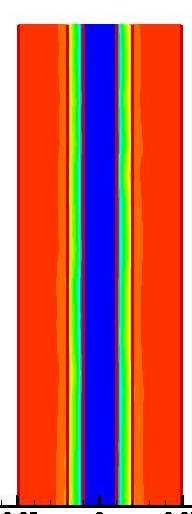

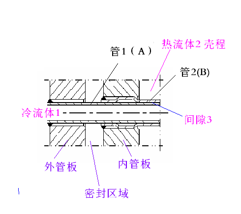

我要模拟的东西是这样的(图1):一个双套管双管板换热器,内管1内部走冷流体;外管2,直接与壳程相连,走热流体;两管之间间隙3充入惰性气体(起保护作用),这段间隙3是与两块管板之间的密封区域相连通的。我的研究目标就是这个密封区域以及与之相连通的内外管间间隙3内的温度分布情况。换热器内部有多根这种结构的管子,这里我主要先看看一套双管与之间隙的温度情况。
    简化模型是这样的(图2):1和2(流体区域)分别是冷热流体逆向流动,这里都设成为水;3是两个管之间的空隙(实际上很小这里我放大了)其中充入惰性气体(起保护作用默认为不流动的),A和B分别表示内外管这里我直接在gambit里split了,没画出壁厚(打算在fluent里设置)。
    fluent里的设置的边界条件是:冷热流体都是速度入口,温度分别是330K,300K,出口均设成了压力出口,AB壁面选成coupled的在里面我只设置了厚度,heat generation rate这项默认为0,其他各项均保持默认值,选用的是K-E模型。
    结果可以计算并可以收敛,只是在轴向没有任何的换热趋势(图三),我看了一些耦合传热的资料,都没有提到这样的情况……
   图1
图2
图3图四
麻烦大家帮我看看,上述问题怎么解决呢?
还有我这个简化模型是否合理?
网格划分质量是否可以(因为是湍流流通AB两个面是否还需要先画边界层,不画影响大么)?

你最好传上你的.cas文件,这样写有些细节地方很难理解。
流固耦合换热,边界层还是要有的,y+要与你选用的湍流模型相匹配,不然,结果很不准确。

因为我这个内外管之间的间隙特别小只有0.2mm,在这里我把它放大了,想先看看整个套管之间的换热趋势,如果没有定义边界层影响很大么?刚刚接触这个软件,还有很多不懂得地方,很多西街东西也没有考虑进去,望大虾多多指教!case文件如下:

这种内外隔绝的流场从理论上说不应该放在一起算。做壁面换热计算的话,固体区域也要划分网格,这样才能产生换热效果。

应该按着你图一中管板、管子与流体接触的面都要切成形状大小都一样的面,然后选择在面操作中的CONNECT全选面后连接起来,就OK啦!最关键的就是切成形状完全一致的面!

虽然时间这么久了,但是这位妹子的问题,在流固耦合里面是很常见的。小弟冒昧的谈一下自己的看法。并不是没有出现换热现象,而是换热现象显示的不明显,在流固耦合问题中,重要的不是耦合方法,关键在于要靠拢实际应用,不要相当然的去设置里面的参数,这位的例子中,我认为主要是速度设置得过大,你想,如果你速度设置为1m/s,管道为50mm,也就是半秒的时间就能流完,温差也不大,怎么可能看出来变化尼。。。
