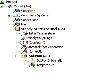

我用ANSYS WORKBENCH 12进行流固耦合传热分析
在project中拖出cfx和static thermal 和cfx两个模块
做的过程参照本版的“脑动脉瘤流固耦合全过程例子”和网上的血管流固耦合分析
可是在static thermal 热分析模块中不能添加流固耦合面fluid solid interface,只能添加一个叫coupling的分支,上面可以定义耦合面
但是将inp输入cf进行设置x时,cfx提示无法找到流固耦合面
导致计算失败
请问ANSYS是否不能进行流固耦合的热分析?
如果直接用cfx进行流固耦合换热分析,结果比较粗糙,而且不能添加外界空气环境
第一个图是在steady state thermal 模块下,只能添加Coupling,且coupling的自由度默认为温度,不可更改
第二个图是在cfx中选定了分析类型为multi-physics之后,可以指定耦合的输入输出量,但是在流固交界面上无法选择ansys interface
第三个图是文字信息区的提示文字
点solution,仿真无法start run
我想关键是steady-state thermal 无法像struccture模块那样添加流固耦合面,就像血管瘤例子中一样
可是如果是这样也太奇怪了,难道ansys没有考虑到这一点
这个问题如何解决,请大家指点,谢谢~
