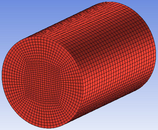

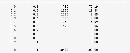

采用map方式给圆柱体划分的结构网格,网格质量很差
该怎么样改进?菜鸟发帖,大家不要喷呀
 楼主| 发表于 2010-10-16 19:57:21 | 显示全部楼层
网格大小为0.5。圆柱体高15,半径为5。

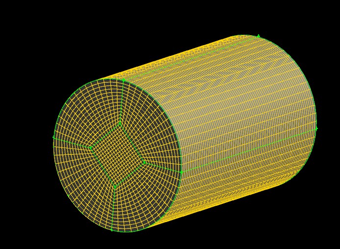

发表于 2010-10-16 20:06:08 | 显示全部楼层
干嘛非要弄结构网格,你cooper搞个非结构网格质量比这个强多了,也方便的多
结构网格也行,可以分成四块或五块来画:
[ 本帖最后由 浪子轻狂 于 2010-10-16 12:20 编辑 ]

发表于 2010-10-16 20:54:45 | 显示全部楼层
map网格
学艺不精献丑了,像浪子兄说的,多分几个块,在gambit中用map画这种网格,也不难。

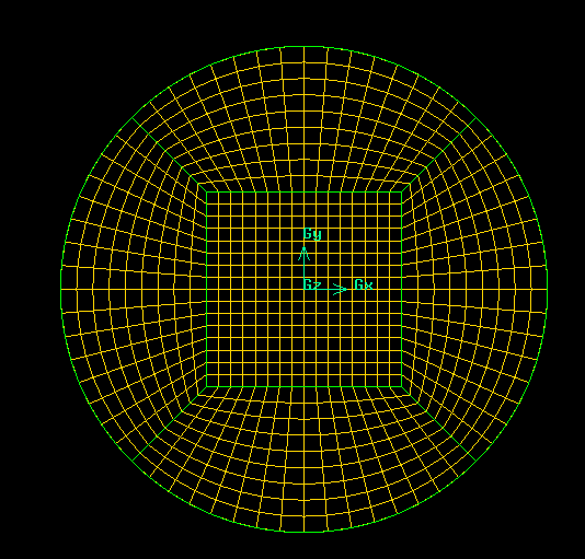

发表于 2010-10-16 20:55:24 | 显示全部楼层
网格质量
网格质量还算可以。
发表于 2010-10-16 21:11:56 | 显示全部楼层
也画一个,积极响应一哈~~

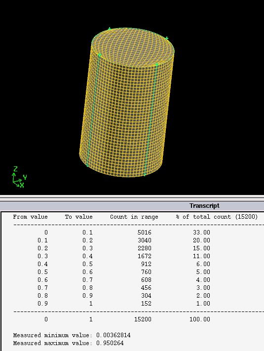

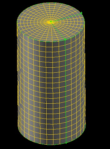

发表于 2010-10-16 21:28:39 | 显示全部楼层
回复 7# wuming2723628 的帖子
这样画网格 圆心部分的网格质量会很差吧?虽然大部分网格质量很好,但是圆心部分应该的equisize skew在0.9以上吧。
我这么画了一个 发现有5%的网格质量很差
