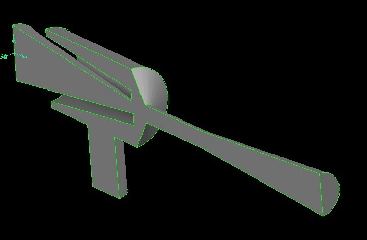

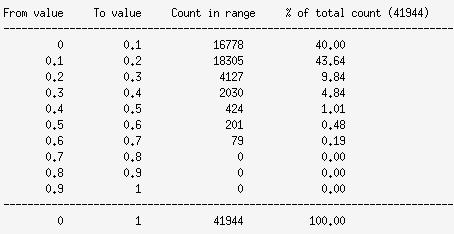

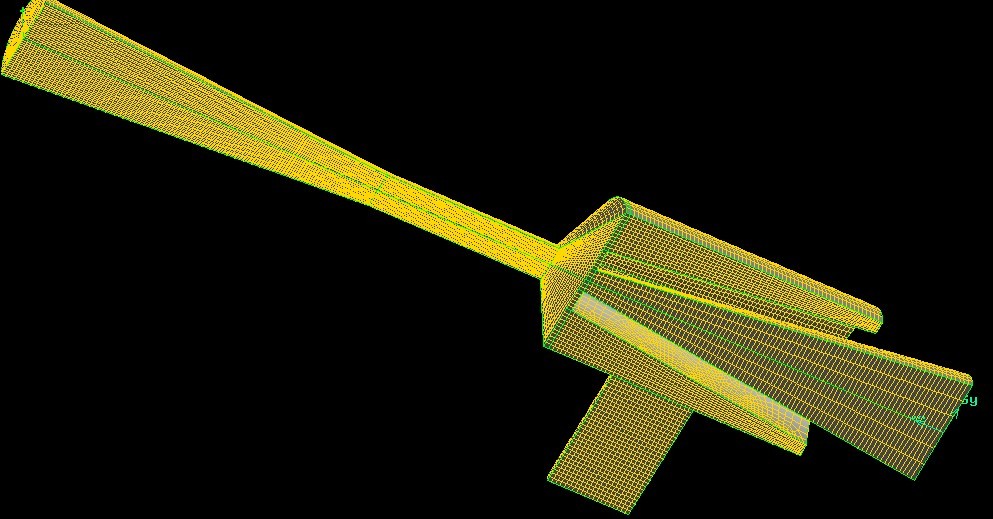

GAMBIT,借用某位大大的模型。浪子兄指点一下
发表于 2010-8-17 20:52:48 | 显示全部楼层 |阅读模式

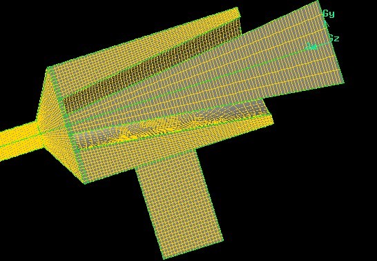

只用了一半来做因为对称,不管怎么分,中间那个大的半圆椎体质量画不好,不知道怎么分
[ 本帖最后由 dgblueman 于 2010-8-17 22:12 编辑 ]

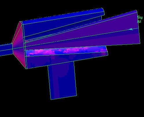

发表于 2010-8-17 22:23:33 | 显示全部楼层
网格质量还可以,几个圆锥端面你都没做O网格吗?还有,那个内腔画的好像有些乱
[ 本帖最后由 浪子轻狂 于 2010-8-17 14:27 编辑 ]

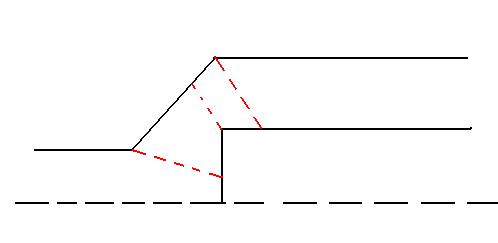

发表于 2010-8-18 10:30:35 | 显示全部楼层
搭建好的拓扑结构是画好网格的关键,对于该结构建议如下分块——红线表示。
 楼主| 发表于 2010-8-18 20:50:28 | 显示全部楼层
回复 2# 浪子轻狂 的帖子
这种截体没做过O网格,不会,内腔的问题没有搞好,还是要用到虚拟面技术
 楼主| 发表于 2010-8-18 20:52:39 | 显示全部楼层
回复 4# xingenlu 的帖子
哇,版主大大的思路真好,这个截体把我困了好久,最后虽然画出来了,我自己很不满意,但是也找不到其它方案了。版主给的这个想法非常好

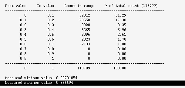

发表于 2010-8-19 10:45:36 | 显示全部楼层
回复 7# dgblueman 的帖子
化成结构网格,质量检查未必比你上的非结构网格好。你这个网格分的块还真多,好几十,挺用心, ,画了不少时间吧,没必要分这么多,另外,步长控制的不好,中间那个棱台,径向上才五六个单元,怎么能用来计算?改天有空上一个结构网格。
[ 本帖最后由 浪子轻狂 于 2010-8-19 02:49 编辑 ]
 楼主| 发表于 2010-8-19 18:47:06 | 显示全部楼层
回复 8# 浪子轻狂 的帖子
花了些时间,这个模型基本上用了我学过的那些基本技能,不过还有很多地方在分割的时候考虑不周到。。。准备再把那个内腔处理一下看看哪里出了问题。。最后来试试版主大大提出的那个方案,看看质量怎么样

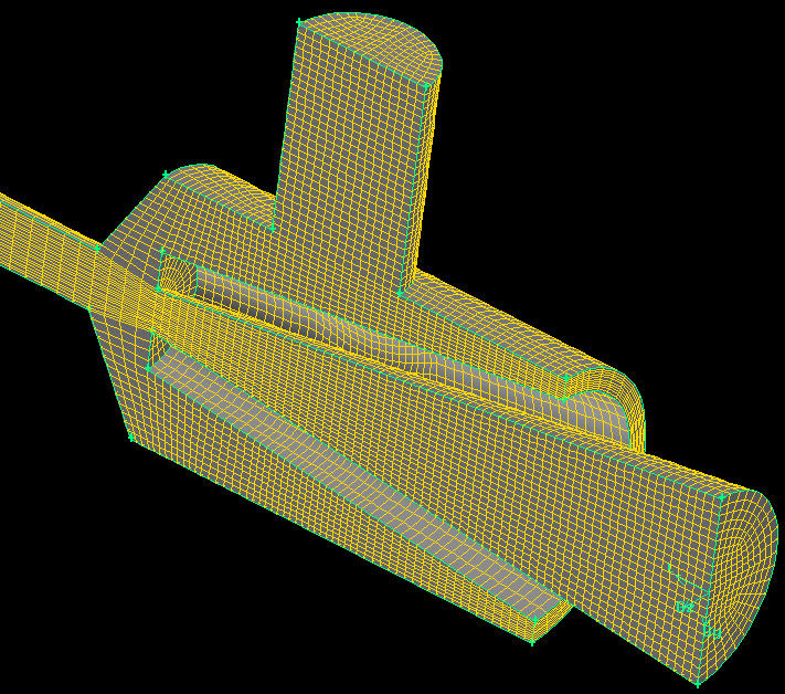

发表于 2010-8-21 16:45:49 | 显示全部楼层
也画一个练练手,分块没仔细琢磨,质量还可以,取一半来看效果。
