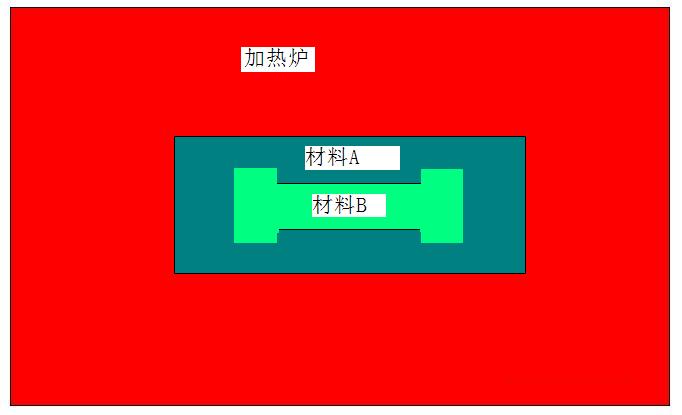

最近新接触流固换热问题,有些无从下手,见下图。
在一个加热炉中放置工件,工件B被放置在工件A中,其接触面可视为紧密接触,炉中气体可视为温度为定值,不考虑辐射。
不知道工件A与气体之间的边界条件如何设置?coupled?
工件之间应设置为什么边界条件?wall 还是interface 还是……?
如何让炉内气体保持温度?

发表于 2010-7-2 00:34:21
A与气体之间肯定是要用interface,流固耦合
A与B之间也用interface,固固耦合

材料A的外表面是存在那种形式的换热呀?不考虑辐射换热?

发表于 2010-7-14 20:56:07
在gambit直接处理,进行split分割,设置不同的域。
