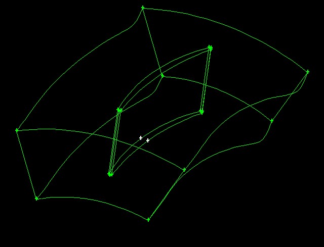

用gambit画叶片时,在Defined Turbo Zones完毕,出现这个错误:pressure and suction faces must be specified symmetrically.反复做了几次都有这种情况,不知道为什么?大家有遇到这种问题吗?请高手指点啊。。。
下面是我的叶片

我感觉你没把问题说明白,是模型不能划分网格啊,还是不能计算啊

另外在建立叶片模型时,要把叶片和流体区域的交界面使用connect功能合成一个公用面
