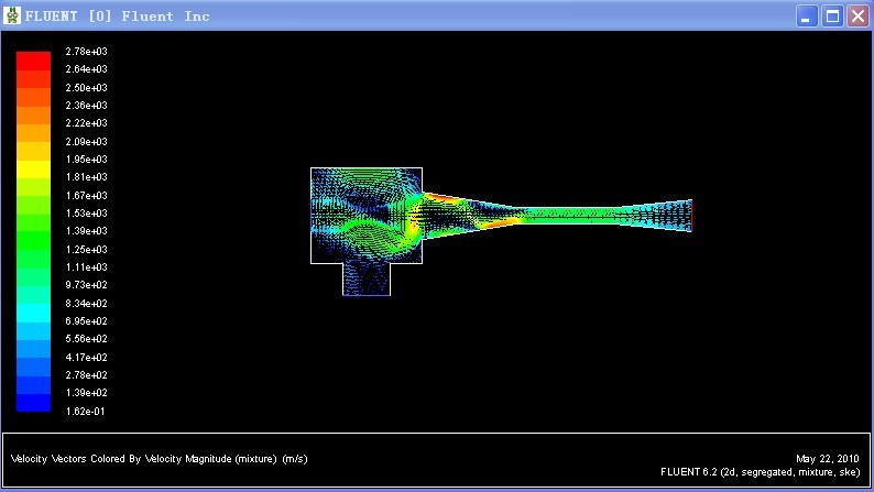

我用fluent对蒸汽喷射泵拉伐尔管内流体进行模拟,按理说喷管壁面的速度应为零,但我得到的速度图却不是这样,请高手指点一下原因

你显示的是节点值还是单元值?

我显示的是节点值,是什么原因呢

如果用壁面函数的话,由于边界层并没有完全模拟出来,边界上的速度看起来不是零。

你只选择壁面,显示速度,肯定是0.前提是壁面无滑移

你可以在壁面上某一位置作一条线或面,COMPUTE一下具体值是不是0
