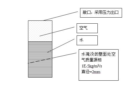

问题描述:一个杯子,下半杯是水,上半杯是空气。杯子口敞开。杯子内壁水面以下有空气的质量源相:1e-5kg/m2/s。
采用模型:自由液面模型+非均相模型,杯子口为压力出口。环境压力为1atm,出口压力设为0pa。
示意图见下图
[img]D:\23_11105_08516b62ed356c7[1][/img]
出现的问题是,出口老是有回流。有气相回流倒是有可能,关键还有液相回流。算出来的流速场感觉也不对
[ 本帖最后由 suiger 于 2010-6-3 12:32 编辑 ]
发表于 2010-6-23 21:59:28 | 显示全部楼层
试试把参考密度设置为0.
