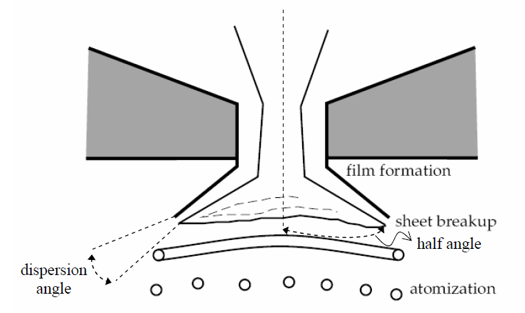

pressure-swirl atomizer中point properties选项卡中要设定两个角度spray half angel和atomizer dispersion,这几天试出来的结果都很不理想,我想可能我把这参数的理解错了,希望懂的筒子们能给予回答,谢谢啦!

user's guide 里有。

回复 2# xrs333 的帖子
我有看啊,里面只有关于spray half angel的解释,没有提到atomizer dispersion。我看人家说这两个角度可以定出空气锥的形状,不知道是怎么定出来的?能给解释一下吗?

那个图你看了吗?

回复 4# xrs333 的帖子
看了,还画了呢,知道了概念,但是不知道怎么由这两个角定出空气锥,能明示么

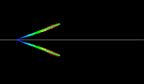

发表于 2010-5-11 14:58:53
回复 4# xrs333 的帖子
我不知道怎么喷成了这样,所以怀疑对于两个角度的理解是不是有问题了,怎么下面好大部分都是没有颗粒呢,真实的运动情况是不会这样的,高手们给解释一下行么?如果按照做出来的图理解的话,喷出来锥形的半角大小等于spray half angel和atomizer dispersion angel之和了。如果我想喷出来的与实际情况相符合应该如何调整呢?

发表于 2010-5-11 15:00:01
回复 4# xrs333 的帖子
这个就是关于那两个角度的图,按照这个图示的意思,好像在中间也会有液滴是么?

发表于 2010-5-15 10:46:54
这种喷嘴形成空心锥状喷雾。两个角度如图。

发表于 2010-5-15 10:49:03
回复 6# weidouer 的帖子
看你的结果好像二维或二维轴对称模型?

发表于 2010-5-16 13:25:27
回复 9# xrs333 的帖子
是二维轴对称模型,这种喷嘴形成空心锥状喷雾,那空气锥也是空心的吗?我看人家论文里做出来的空心是不锥形的,而是圆柱形的,请问这个为什么呢?我做的空心是锥形的,是我错还是人家错呢?

发表于 2010-6-10 17:13:14
我觉得应该是锥形 的,我计算的也是锥形的。我现在发现一个问题:燃料(我用的是燃油)出喷口时的速度v1,不等于帮助文件中用公式算出来的速度值,v1大小和当地气流速度倒是一致的,所以设置的上游压力就没有用途了。

发表于 2010-7-27 16:35:53
空气锥的形状不是固定的,和压力、喷嘴结构等有关。
