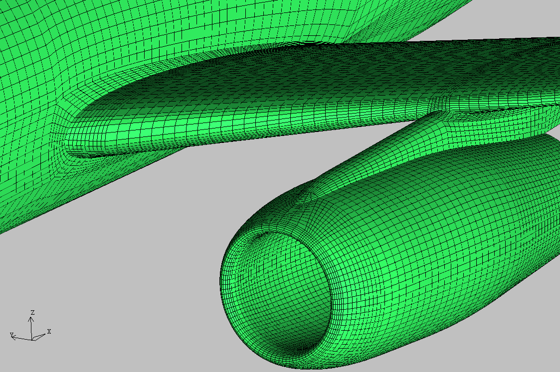

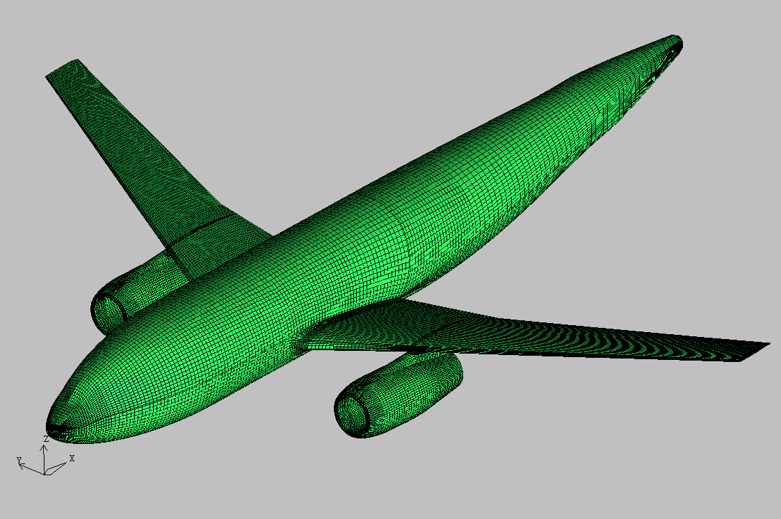

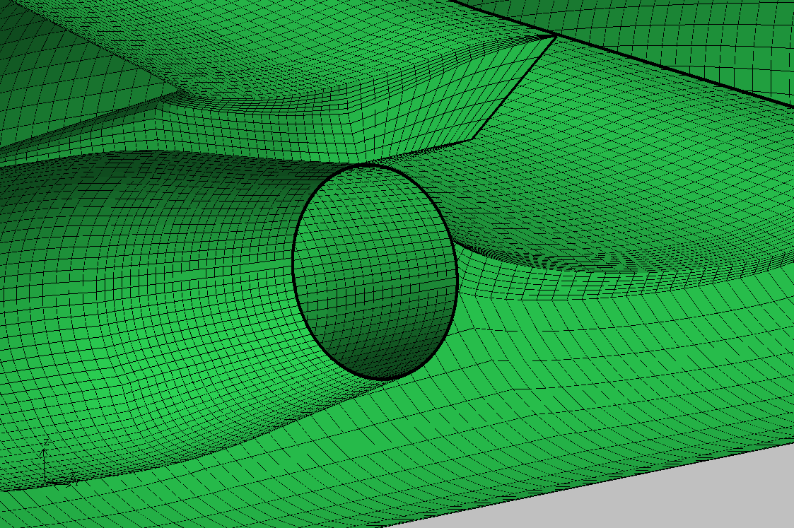

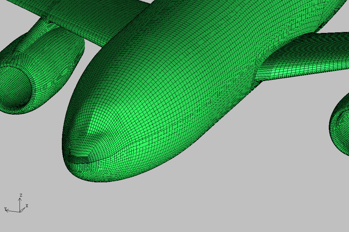

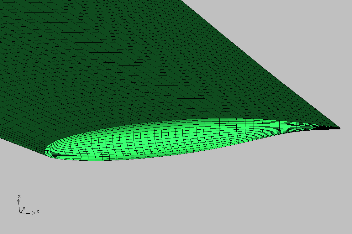

这个飞机模型是在‘航空高可信CFD活动论坛’提供的网站上下载的,以前没有做过外流场的计算,非常感兴趣,做了一套网格,等有空的时候计算一下,网格数量在1000万左右,可以进行加密或放疏,所有靠近壁面的地方都有‘o’ grid处理,所以可以比较自由的控制边界层,网格质量全部大于0.3 (icem diterminant标准),有4-5个网格的内夹角在9-18度之间。

1000万网格?飞翔鸟兄你用的是什么工作站,我的16G内存,上了400万网格都要挂。是不是4面体网格和6面体网格对内存的要求不同?

我8CPU,40G内存,3000万网格没有问题。

网格挺漂亮。不过,你想用这个网格算什么东西?还有你怎么把网格都画到发动机短仓里面去了?那里的流动肯定比你想的要复杂得多。1千万个网格全放进去都不够。

见笑了,我实际上没有做过空气动力学方面的计算,特别是外流场,只是看见站长在推‘航空高可信CFD活动’,挺有兴趣,就去下载了这个飞机模型下来,先做了套网格,那个发动机实际上是个空壳子。如果要单独计算发动机,我觉得难度比这个外流场计算复杂很多。
