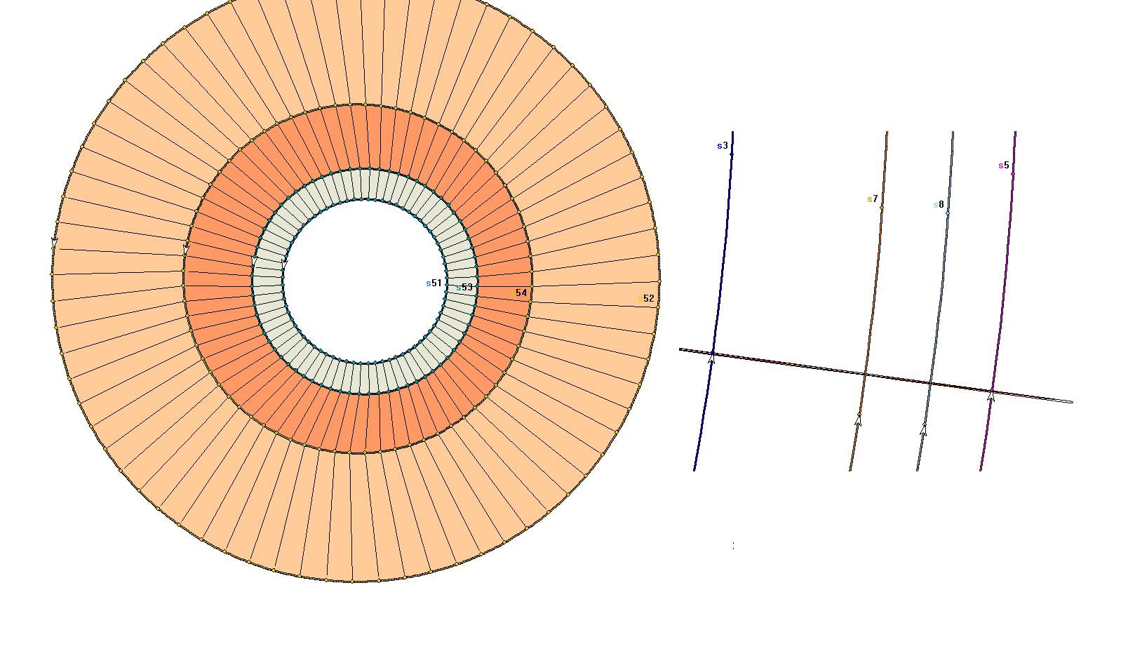

Spline中节点位置怎样才能移动,这种移动不是一个节点一个节点的动,而是稍微转一下,比如半个节点?如下图所示,总感觉节点不在一条直线上。
谢谢了!

算出到它们之间差的夹角a,
将需要移动的一条线上的所有点放入vset中
将坐标系设置成圆柱坐标系.
vgen 2 0 vset,,,0 a(或者-a)
就可以了

原帖由 fdywa 于 2010-6-8 18:12 发表
算出到它们之间差的夹角a,
将坐标系设置成圆柱坐标系.
就可以了
哦,这样呀,好麻烦呀,不过,还是谢谢你了。

如果再具体点,就是这样:
到菜单中的utilities中,distance,测量两个点的距离,或者
csys 2    //2为圆柱坐标的编号,或者找到这条spline围绕的是哪个坐标系, 改成那个坐标系也行.
dist vx vx          //测量两个点的距离,在圆柱坐标系下会给出他们的夹角,记下这个数字angle
*set a angle,      //将这个夹角angle赋值给a, 后面要用, 如果不嫌麻烦,可以不用,后面每次输入那个数值.
*set splinenum sx     //将需要移动的那条线的编号赋值给变量splinenum
spls news spll splinenum splinenum 0      //spline set为编号为splinenum的线.
vset news spls    // vertex set 为构成编号为splinenum的那条线的点.
vgen 2 0 vset,,,0 a(或者-a) 0  //复制这些点, 编号偏移量为0,其实就是移动他们本身. 这个到底是a 还是-a, 看你的spline是偏向那边, starcd使用右手定则, 大拇指方向朝z轴, 那么其余指头环绕方向就是正方向.
replot   //刷新下看看效果.
