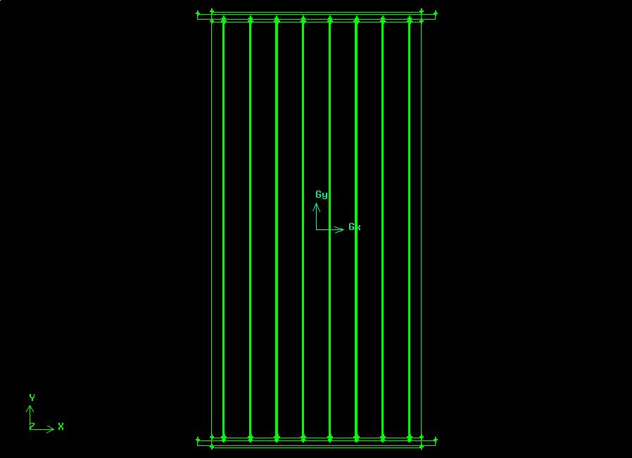

发表于 2010-4-29 09:13:51

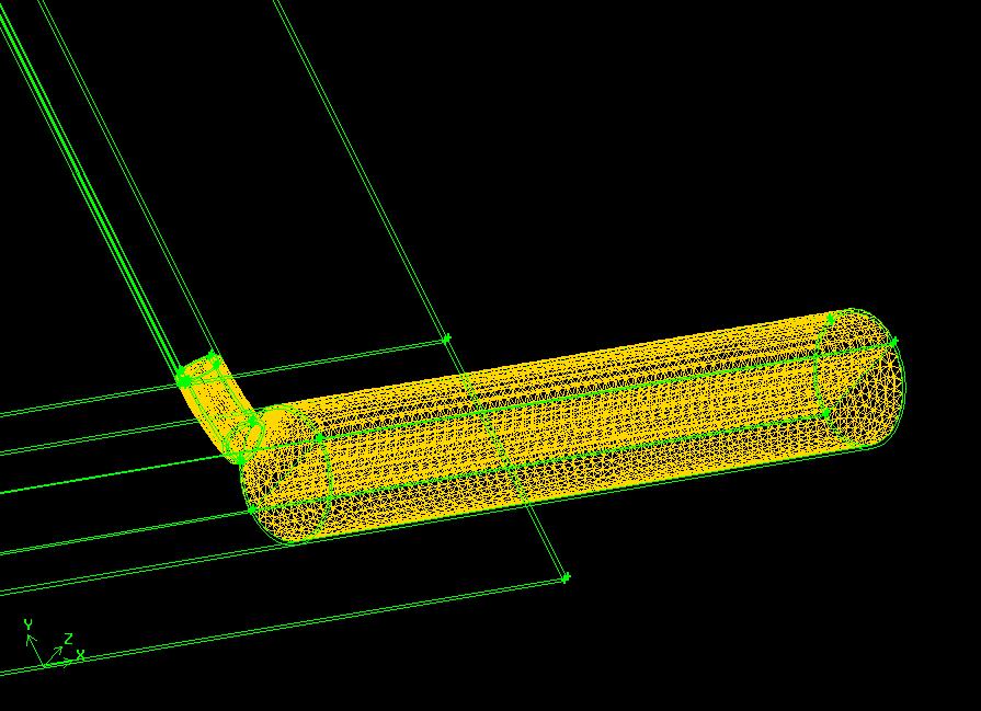

各位大家好,我最近在做一个平板集热器模拟,模型附图所示.在进行网格划分的时候,网格质量总是不好,导致导入到fluent里面计算总是不能收敛.请各位指点指点.

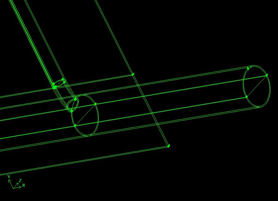

发表于 2010-4-29 09:15:06
这是主水管和分水管的连接图示,网格划分质量不好就在这个连接的地方.

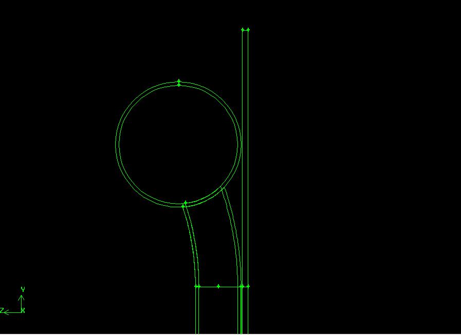

发表于 2010-4-29 09:16:29
局部图示

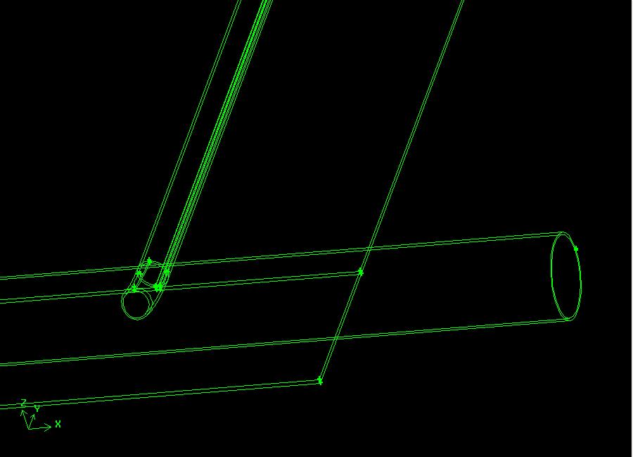

发表于 2010-4-29 09:17:31
我把主水管和分水管split分开,进行网格划分

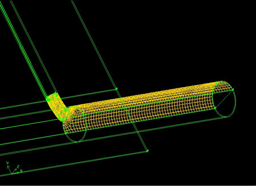

发表于 2010-4-29 09:18:13
网格划分示意图1

网格划分示意图2

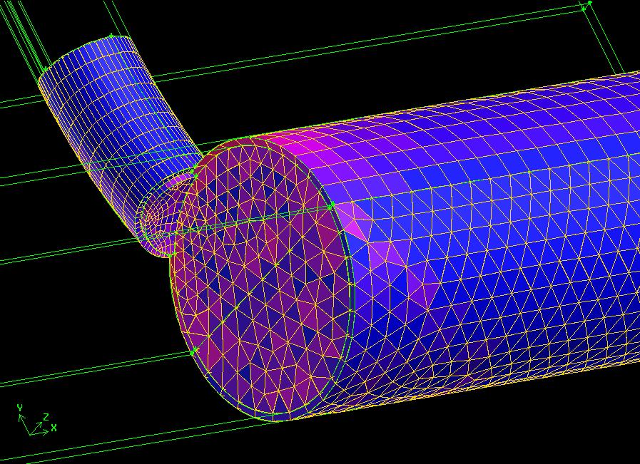

246
发表于 2010-4-29 09:20:53
最后检查网格质量的时候,发现在主水管和分水管连接处的质量很不好.各位大虾帮忙看下有没有其他较好的网格划分方法.

发表于 2010-4-29 11:58:22
gambit对于这种 圆管和圆管相贯的情况 不容易划好
我记得gambit官方帮助里面有个相贯的例子 论坛上也可以搜到相贯管的帖子

发表于 2010-4-29 15:46:33
不要在相惯线这里split。把小圆柱体和下面的大圆柱体连在一起,然后把再切成能用cooper命令的形状。这样在交界的地方网格可能会好一些。

为何要用流固耦合传热模型?
另外,对于这种管网流动,三维CFD分析意义不大,不如1维模型。
