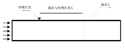

发表于 2010-4-2 09:49:58
如图所示:空气从左向右吹,喷嘴位于上部,那么不考虑喷嘴的具体形式,定义为点喷射,喷射油液,在做连续相流场的时候,喷嘴怎么考虑,就设置成壁面还是其他。
流场简图

发表于 2010-4-2 09:57:13
这个是涉及到两相流了,那个喷嘴应该定义为入口啊。这个有两个入口,空气和油滴。感觉应该使用VOF模型,这个有点类似水滴喷溅行为,论坛有关于VOF的资料,可以看看

发表于 2010-4-2 10:17:48
回复 2# goldarrow 的帖子
那能用离散相做不?

发表于 2010-4-2 13:33:02
喷射出来的液滴如果呈弥散状分布,应该可以用DPM模型。
这个问题不能考虑用VOF模型。
DPM模型中,用injection来模拟喷嘴,实质上是提供颗粒轨迹计算的初始条件(颗粒的初始位置、速度、尺寸等)。连续相是同时计算的,喷嘴用injection模拟,谈不上设置成壁面或其它。
