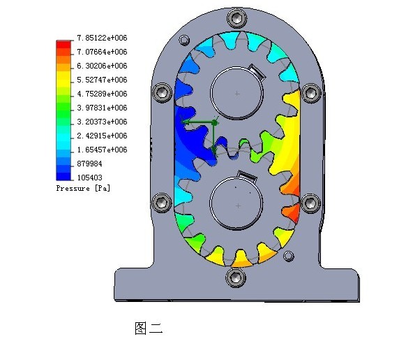

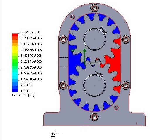

外啮合直齿齿轮泵,模数为4,齿数为14,使用floworks进行仿真,设置主动齿轮旋转速度为1450r/min,边界条件为入口0.0002m^3/s,出口6.3MPa,仿真结果为图一所示。在设置转速为14500r/min后,仿真结果如图2所示。请高手指导为什么出现这样的差别,尤其图一的仿真结果明显有问题。拜谢了!
