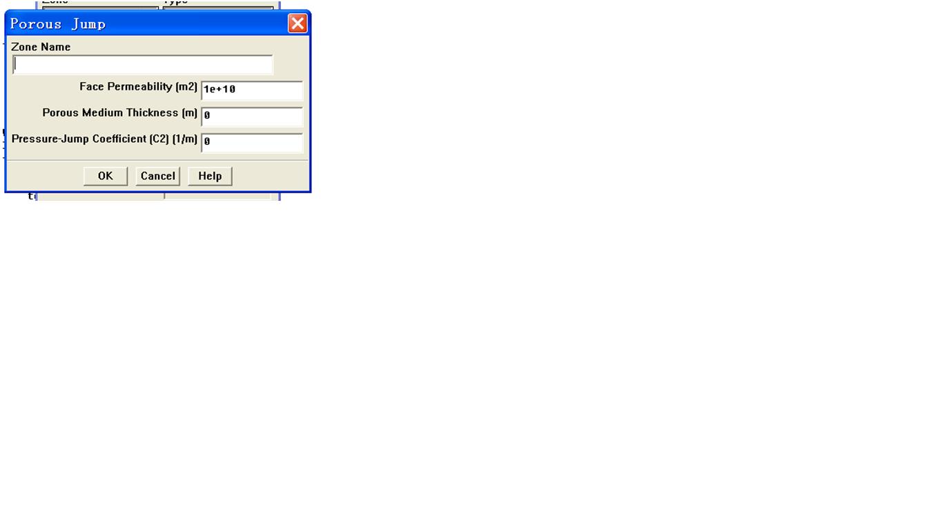

过滤器模型中的流体是水,超滤膜有一定渗透性,滤纸作用类似,只不过该膜的孔径相当小,我原本打算用多孔介质模型进行模拟,为更容易收敛,现在采用多孔跃升模型,有以下参数要设定:
1.face permeability面的渗透率,应该可以直接给定;
2.porous medium thickness 该参数比较好设,直接设定为膜的厚度即可;
3.pressure-jump coefficient(即C2)该参数必须通过实验给定?还是根据理论可以推导?本人认为只能通过实验给定,即根据速度和压降的拟合关系,求出,
上面各个参数的设定,希望大家给些指导,谢谢!
另外,下有附图
发表于 2010-1-28 12:37:01 | 显示全部楼层
上面说的都没有错,第三点既可以实验数据拟合也可以用半经验公式达西定律求得,前提是需要实验数据压降和相关的实验数据。
发表于 2010-1-28 20:32:31 | 显示全部楼层
回复 2# wuming2723628 的帖子
谢谢关注,第三点,我认为,无论用实验数据拟合还是用半经验公式达西定律,都分别需要速度和压降的一系列基本数据,据此,才能求出多孔介质的粘性阻力系数和惯性阻力系数,帮我参考一下,是不是这么回事?谢谢
