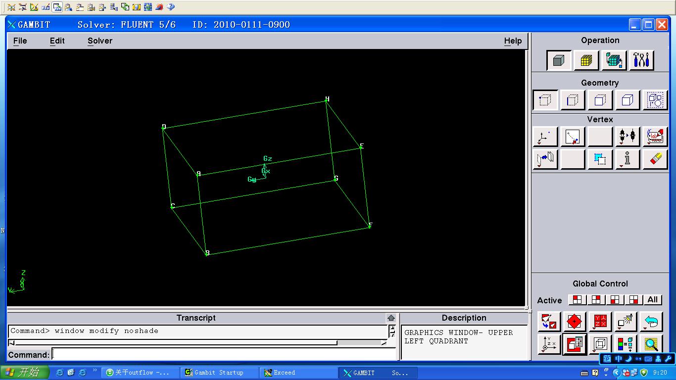

模型如图所示:面ABCD为速度入口,三个出口分别是:上面AEHD,下面BCGF,后面EFGH,刚开始,我对边界条件进行如下设定:面ABCD为velocity inlet ,上面AEHD为outflow,flow rate weighting为0.2,下面BCGF为outflow,flow rate weighting为0.2,后面EFGH为outflow,flow rate weighting为0.6,发现出口有回流,计算无法收敛。
我这进口,出口相距太近,流动未充分发展,我对三个出口采用pressure outlet 边界条件,发现回流仍然很严重,无法收敛。
另外,我也考虑过延长出口的问题,但是这和实际问题不符,请问各位大侠:该问题应如何处理?谢谢

出口处的压力不会是均匀的,特别是上下两个面。只能扩大计算域。还是说说你到底是要算什么吧。
发表于 2010-1-11 09:46:50 | 显示全部楼层
再加一句。搞计算,就像是做实验。你可以想想如何在实验中实现你设的边界条件。这对你以后做计算很有用处。

多谢版主指点,我算的是用膜处理水的模型,面ABCD为原料水的进口,上下两个面为膜面,有一定的渗透通量,透过去的水作为渗透夜(或者滤液);后一个面EFGH 作为浓水(或者残夜)的出口,另外,我不是特别明白版主-----扩大计算域的问题,请不吝指教!谢谢参与!
发表于 2010-1-11 11:32:18 | 显示全部楼层
看样子,上下面要用outlet vent。你输入膜的压力损失关系。后面的出口用压力出口应该没有问题。

发表于 2010-1-11 15:12:31 | 显示全部楼层
回复 1# government 的帖子
你太牛了,这样的计算都能做。
你最好扩大的计算空间,把上下两个膜面包含在计算域中,把出口设在一个你所关心区域不受各个出口影响的位置,进口区域延长。
延长出口和实际情况不符?出口后就没有流道或空间了?进口之前没有流道?膜两边没有流道?你应该把这些真实的流道补充进去。

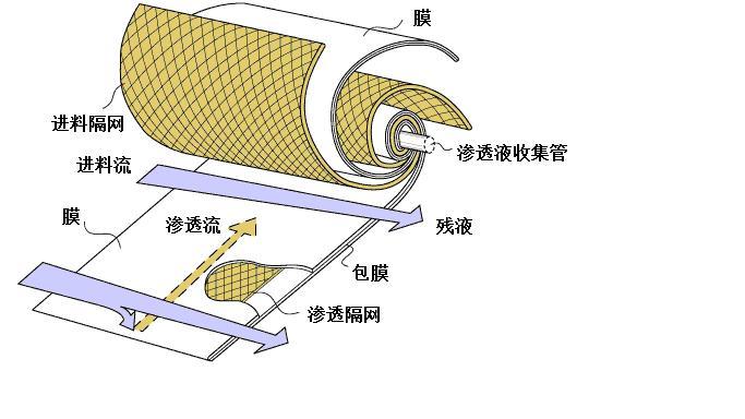

看来,你还没有明白我的意思,我上面的模型只是我问题的简化,为了讨论问题的方便,实际上,我做的是进料隔网流道中的流动模拟,上下面是膜,膜面两侧分别是膜袋(由两张膜和一渗透液隔网流道组成),你看参照下面图示:
卷式膜组器(Spiral wound membrane module)的结构示意图如图1-1所示,其主要包括膜和渗透液流道隔网以及有二者组成的膜袋,进料液流道隔网,膜袋和进料液流道隔网依次卷饶在渗透液收集管上,组成卷式膜组器。
发表于 2010-1-12 15:38:30 | 显示全部楼层
终于看到你想算的东西了。我想我们都被你搞糊涂了。你算过Re吗?渗透流的阻力是不是也很大?换句话说,膜出口的压力可能也是不均匀的。
如果这是个设计问题的话,你的设计要求是什么?是否希望渗透流的压力基本一致?
