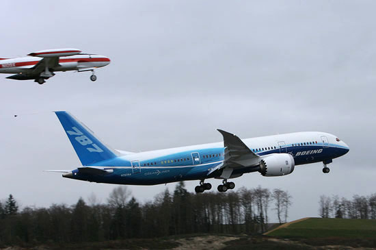

787推迟2年多后,终于试飞了。
787称比过去的机型节油20%。其实,15%是由于新的发动机。

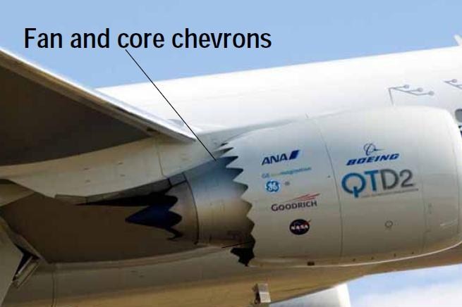

顺便考考大家
发动机出口处的锯齿形状是干什么的?为什么?

发表于 2009-12-17 19:52:53 | 显示全部楼层
发表于 2009-12-17 19:55:23 | 显示全部楼层
对,正是降噪用的。
 楼主| 发表于 2009-12-17 20:49:27 | 显示全部楼层
图片不错。我也正想看看是不是还有一层锯齿状的东西。
这东西是产生沿流线的涡 (streamwise vorticity),加速内外流掺混,从而降低射流的速度。噪音大概是与射流速度的某次方的关系吧。

能介绍点这方面的资料不?谢谢啦
 楼主| 发表于 2009-12-17 21:13:45 | 显示全部楼层
如果你想了解关于沿流线的旋度,看看Greitzer的内流书 (Internal Flow)。如果没有书,找北航发动机系的人。他们那儿一下买了几十本。
如果想知道这个Chevrons,问问站长。他不是说正在做这方面的工作吗。
发表于 2009-12-18 15:52:25 | 显示全部楼层
看到Stefanie的短信了。这方面资料很难找,所以我们才准备自己用数值方法先摸索一下。总的机理就是靠增加周向扰动增加流动掺混,抑制湍动能的增长,进而抑制噪声水平。更进一步的结果需要等我们再做一段时间才能掌握。
 楼主| 发表于 2009-12-18 21:30:48 | 显示全部楼层
希望也能做点实验。上海在搞大飞大发,正好用得上。那东西(lobed mixer)开始是发动机的人在搞,加州理工的Marble(就是钱学森的师弟)做的比较早。公司觉得lobed mixer 分量太重,就发明了Chevron。原理应该是一样的。
大概十来年前,GE的人作报告时,因为比较熟,在某张幻灯片时多停了几秒,让我们看背景里的Chevron。那时候,还是商业机密吧。
