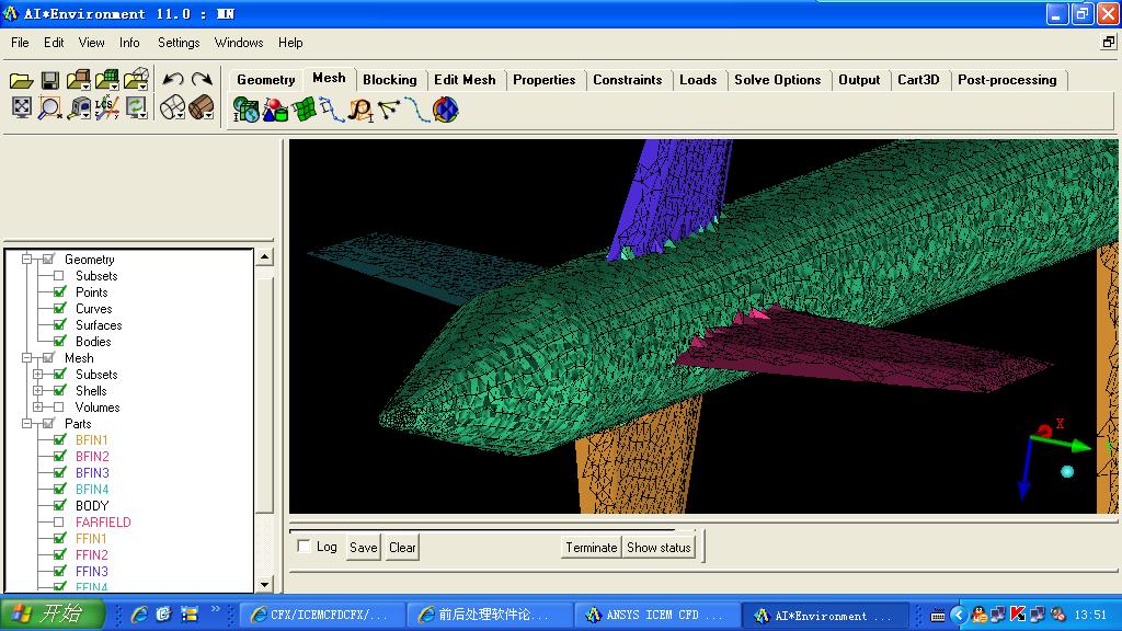

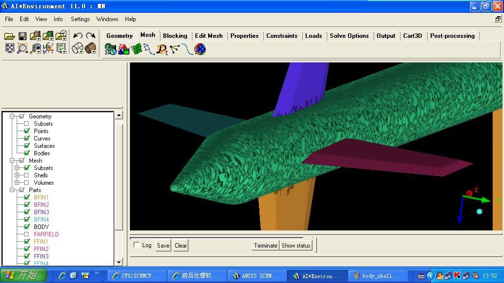

这两天参考ICEMCFD的tut做了一个弹+舵的Tetra网格,有些问题发上来,大家帮我看看是怎么回事。。。
谢谢哈。。。。。。。。
问题一,舵身结合处保型不好。
在Global Mesh Setting的时候我事先已经设定了保型条件捕捉,参第一幅图。
第二幅图是Geom图,舵身结合处是我用Icem手工intersect的。Geom看上去没有问题啊。
但是做好Tetra的shell之后发现在翼身结合处出现了不好的Tetra网格,参考第三幅图。
请问该怎么解决呢?

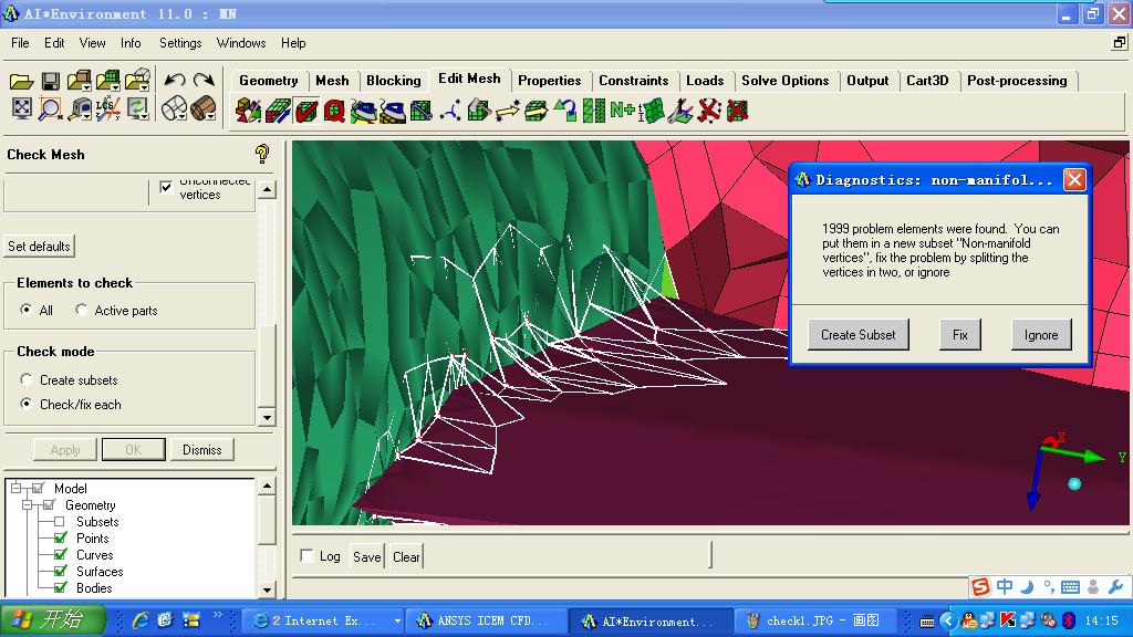

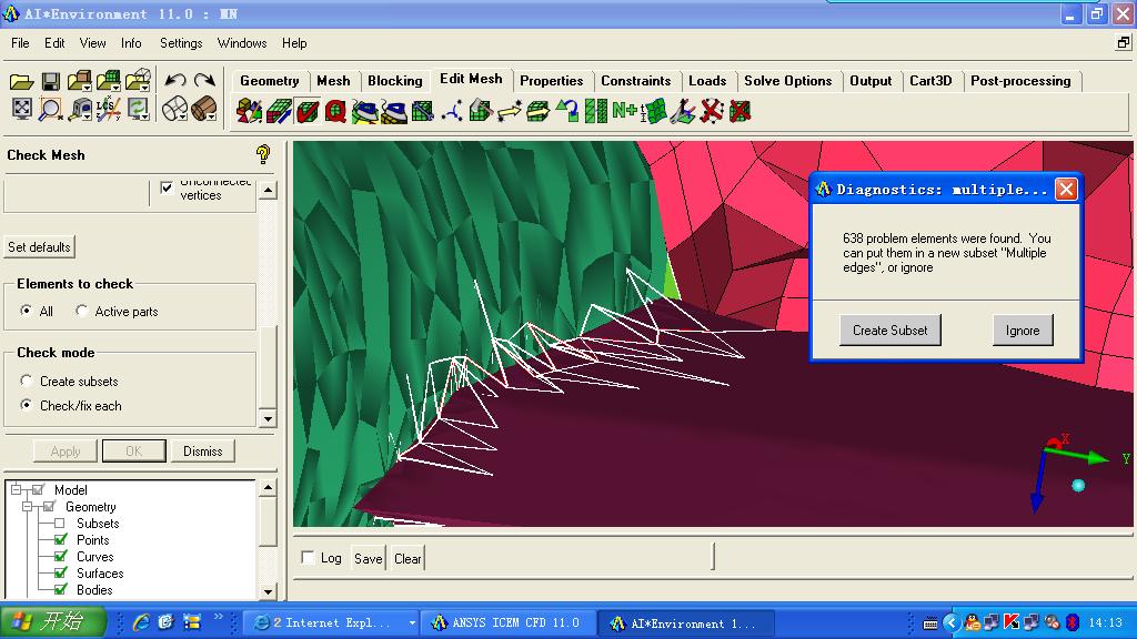

check之后发现了不少问题,如图,还有很多non-manifold vertices的问题。。。。。

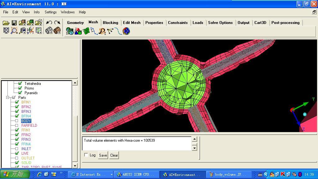

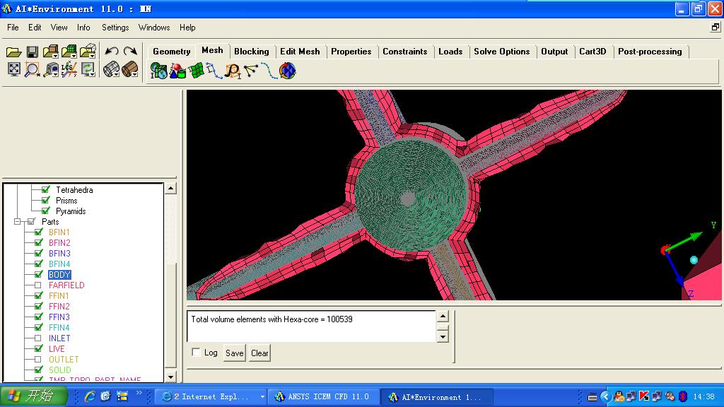

问题二:为什么solid区域也会有网格啊?参看第二图中用中央蓝绿色区域。。。是不是舵身结合部位不封闭的原因呢。。。。。
