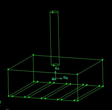

这个要是用Cooper画六面体网格该怎么操作?我试了很多次,但是都是提示,
Error:dual enclosed loop projection not inplemented yet
Try connecting interior holes in the source faces to the exterior and mesh again.
觉得好像是那个有圆形洞的面的问题,但又不知道该怎么处理……大家帮忙看看,到底是什么问题,该怎么操作呢?谢谢,谢谢!

如果不能把结构分解的更细一些的话,那就用非结构网格吧

哦,谢谢,是没办法直接用cooper划分吗,除非划分成几个部分再画?

可能是源面的问题。用cooper方法你的源面是怎么设置的?错误好像是说有两个封闭的圈没有实现。试着把源面内部的洞和外面的连接起来。不知道你怎么划分的,这个东西是整体划分吗?

我是先画上面的圆柱体,可以用cooper画,然后划分下面的立方体,有圆洞的面和底面为源面,就出现了上面的错误提示,感觉好像是这两个源面不行……
您说的“把源面内部的洞和外面的连接起来”是怎么实现?
谢谢!

能用什么方式划分网格取决于几何的拓扑。只有几何拓扑与棱柱相等的结构才可以用cooper。

先画下面的立方体试试行不行,有时候划分顺序很重要。再就是你看看源面的排列顺序,画网格就是按照源面的顺序,源面的顺序乱了,有时候也画不成。如果都不行,试试把两个部分连成一个整体,应该可以划出来。非要分两部分的话,应该在在两个体连接的地方再创建一个面,先把两个体合并,然后用创建的面去分割它们。
