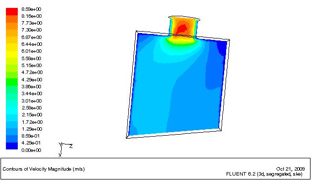

上面的口是抽风的口 空气从下面被抽入 上面风速给定 模拟里面的速度分布
上面的口是速度入口边界条件 下面的口是压力出口
因为下面的罩口是个斜面,所以直观的感觉是里吸气口近的地方下面的吸入速度越大,
但是模拟结果恰恰相反,左面产生的速度要比右面的大
感觉有点不合理,但是多次划分网格实验 确实是这样的
想问问大家这个的气体流动符合不符合流体的规律?谢谢大家

我个人感觉你的边界条件设错了:上面的口是抽风的口 空气从下面被抽入 上面风速给定,不应该是:“上面的口是速度入口边界条件 下面的口是压力出口”。分明是下进上出,你改改试试!

都换算成压力,一个负压,一个大气压,就行了

回复 3# songyuechao22 的帖子
你说的是把上面换算成压力 ?
边界条件需要换吗?

上面为速度入口:可以把速度边界条件改为带方向的数值,速度方向向上。
下度为压力进口。
