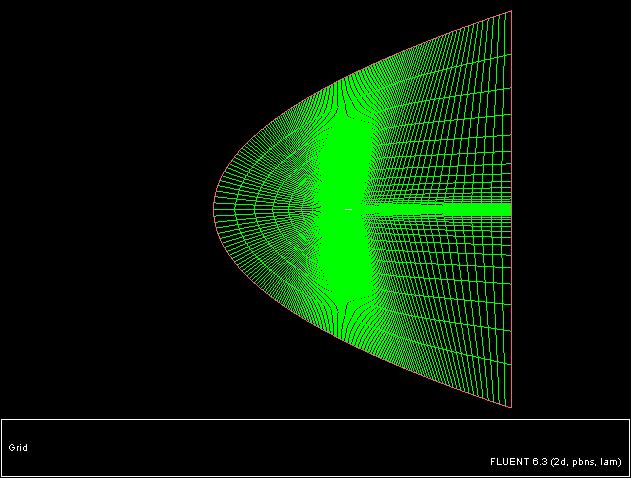

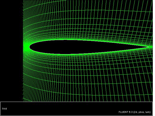

fluent帮助中有一个例子,是飞机机翼的外流场仿真,请教各位,这样的网格怎么画呀,

应该是用SWEEP画的吧!

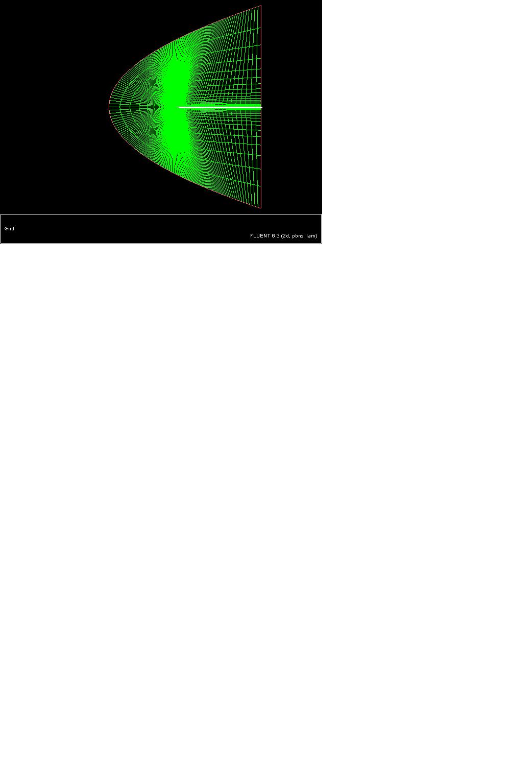

我今天刚刚有一个想法,不知道能不能实现,如下图
将机翼的上面,下面的两根曲线和图中白色的线连接成一根线,作为四边形的一个边,这样就可以进行映射网格划分了,

不过在gambit中merge这几根线时,总是提示这会形成一个封闭的环,不能merge,

发表于 2009-8-14 10:18:35
难道需要分上下两部分分别建模划分网格?

发表于 2009-8-14 10:20:55
上半部分的建模与网格划分我做出来了,但是不知道如何复制出下半部分并与上半部分粘在一起,划完网格后还能粘在一起吗?

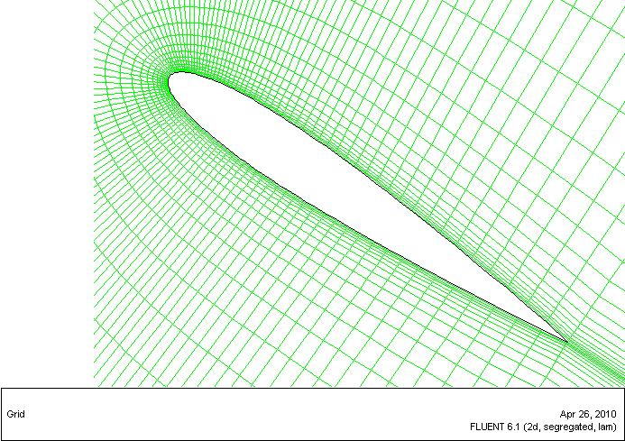

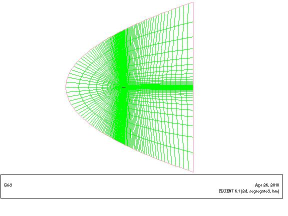

发表于 2010-4-26 09:58:33
如果连这个都搞不定,gambit也忒弱了吧!分块来画,轻松搞定,这是我花五分钟画的,网格密度没有官方算例中的大。但Equisize skew 100%都在0.4以下,质量还是不错的。
