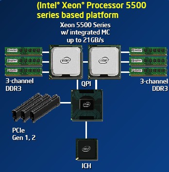

主板 Intel S5520SC   采用5520芯片组,支持双路45纳米四核Xeon5500/6.4GTs
上面我们分析了有限元分析软件对运算的极高要求,我们推荐采用intel最新架构主板Intel S5520SC。
登录/注册后可看大图
Intel S5520SC为高性能计算要求而设计的工作站主板,它的配置更好的满足有限元分析软件的最高要求。下面是该主板技术参数
支持目前最高规格的Intel 基于Core2架构的四核Xeon5500系列处理器
全新QPI总线结构,从根本上解决前端总线方面的瓶颈,将具有1333MHz的处理器系统总线和核心逻辑来支持芯片,加宽CPU总线带宽
内存采用目前最新的DDR3-800/1066/1333 RDIMM/UDIMM,CPU与内存直连结构,CPU和内存之间三通道,CPU和内存带宽6.4GBs,集成双千兆网卡,板载声卡,USB2.0接口,并且拥有多条PCI-E x16插槽。此外还具有2条PCI-E x4插槽
登录/注册后可看大图
