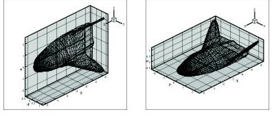

这种图片tecplot怎么显示

这种图片tecplot怎么显示 图形后面的三个面 好像三视图的那种
我每次导入的文件只显示几何体

问题解决了,原来2维和3维不一样,2维默认坐标轴是选上的,而3维需要在坐标轴前钩选
这样背景坐标就出现了。
