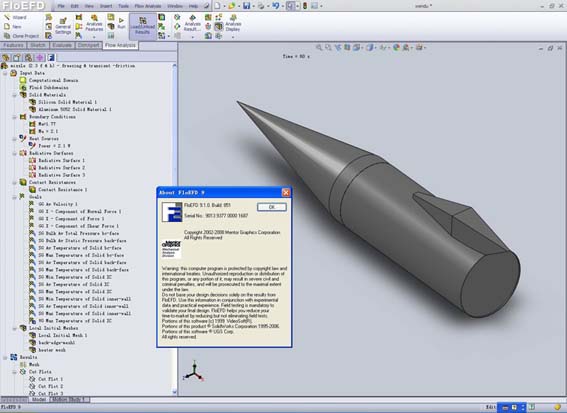

Mentor Graphics发布工程流体动力学系列产品(FloEFD,FloEFD.Pro, FloEFD.V5) 9.1.0版本
2009年2月
Mentor Graphics Mechanical Analysis (原Flomerics)正式发布工程流体动力学(EFD) 系列产品FloEFD 9.1.0, FloEFDPro 9.1.0和FloEFDV5 9.1.0。新版本在原有版本基础上完善了软件在流体和热仿真方面的功能,同时进一步提升了强化了软件的易操作性。
系列产品9.1.0版本的主要新特征包含:
重命名:
*EFD.Lab更名为FloEFD; 用户定义资料默认目录更改为<system drive>/Documents and Settings/All Users/Application Data/MentorGraphics/FloEFD 9。
*EFD.Pro更名为FloEFDPro; 用户定义资料默认目录更改为<system drive>/Documents and Settings/All Users/Application Data/MentorGraphics/FloEFD.Pro 9。
*EFD.V5更名为FloEFDV5; <system drive>/Documents and Settings/All Users/Application Data/MentorGraphics/FloEFD.V5 9。
建模升级:
*FloEFD模型现基于新的OEM版SolidWorks&reg; (Solidworks 2009 SP1.0)。
*FloEFDPro 现支持Pro/ENGINEER&reg; Wildfire 4,您可在Wildfire 4下运行FloEFDPro。
*FloEFDV5 现支持CATIA&reg;  V5R19,您可在CATIA V5R19下运行FloEFDV5。
辐射可视化升级:温度和辐射流量可视化升级。
Callout升级:Callout现实的名称可在名称和相应条件类型之间切换。现可在Callout中通过鼠标右键菜单删除条件。条件参考区域的选择亦可通过点击相应Callout实现。
API:添加了API建模帮助,提升通过API修改FloEFD模型的能力。
电子元件指南:说明典型案例中电子元件(双热阻元件、热管、PCB、打孔板)使用的新指南。它同时涉及了工程数据库的某些内容。
多网络适配器支持:如果计算机安装了多个网络适配器,当提取license文件时,License Manager Wizard允许选择合适的适配器。
在提升软件功能的同时,Mentor Graphics正积极整合Mechanical Analysis部门产品进入Mentor 标准客服系统和标准流程,为您提供更为轻松便捷的软件使用之旅。统一客服网站www.supportnet.mentor.com 。
如欲了解更多关于新版本的信息,欢迎登陆网站www.mentor.com/mechanical 或www.flomerics.com.cn 或邮件至 mechanical-cn@mentor.com
