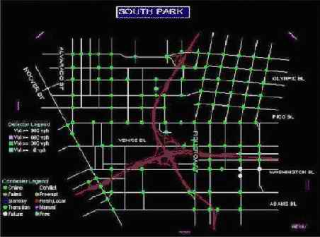

[South Park region of downtown Los Angeles测试报告,2006年5月完成]:
测试区域包含稠密的城市路网,并有两条高速公路通过该区域。该区域交通负荷很大,经常举行会议、比赛、博览会,还有湖人队主场球场。243个节点、606条有向连接线;有超过200个道路交叉口,其中半数以上有信号灯控制,主干道上的信号控制为协调控制;721个检测器,数据采集周期30秒;没有任何历史的OD数据。评价指标为路段交通流量,即验证仿真的交通流量数据与实际检测的流量数据是否一致。运行平台为一台Pentium IV(2.4G), 512M内存的计算机。由于实际检测的速度和密度数据至今仍不可用,或者不可靠,因此只能采用流量数据作为评价指标。
测试结果是非常高的交通估计精度,满意地短期预测精度。随着预测时间的延长,精度降低,与经验是一致的。去年8月,DynaMIT已在Los Angeles安装并实际运行。
